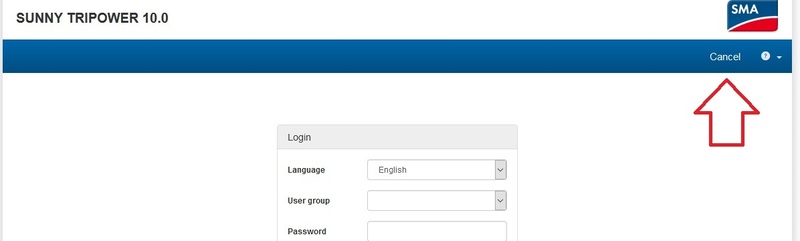

Zal ook wel niet werken, maar je kan normaal ook dit cancel knopje gebruiken.
Afbeeldingslocatie: https://tweakers.net/i/nNZwLfEChdppYMg0PYjTuv6XLfw=/800x/filters:strip_icc():strip_exif()/f/image/q9nQ3kvW8QGudT0ANidEXk46.jpg?f=fotoalbum_large
iemand zal die wizzard moeten doorlopen denk ik.
  • freeco
  • Laatst online: 17-04 17:09
Bij mij staat er in eerste instantie niet Cancel, maar Login. Als ik erop klik switcht het naar Cancel.
Ik zie eventjes het scherm verspringen van user/pass naar de device status, maar altijd direct terug naar user/passw.
