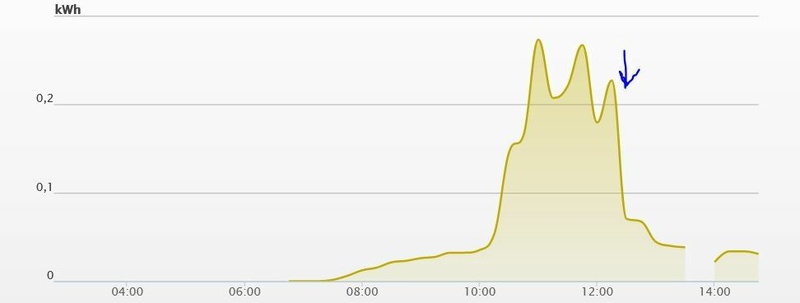

Mijn onlangs geïnstalleerde zonnepanelen leveren bij bewolkt weer een stuk meer vermogen dan bij direct zonlicht.
Zodra de bewolking plaats maakt voor een strakke blauwe lucht, daalt het vermogen naar slechts 130 W, terwijl bij bewolking het vermogen oploopt tot over de 1 kW.
Ik heb geen idee hoe dit kan komen. Je zou verwachten dat het vermogen met direct zonlicht juist hoger zou liggen dan bij bewolkt weer.
Opstelling:
Omvormer: Bosch bpt-s 3.68
8 385Wp mono-kristallijne panelen CanadianSolar.
4 op het Zuid-Westen
4 op het Noord-Oosten
Elke elk paneel heeft een optimizer (merk Tigo)
In de figuur is geeft de blauwe pijl het moment aan dat de bewolking verdween. Het vermogen gaat dan van ca. 1kW naar 100W.
Afbeeldingslocatie: https://tweakers.net/i/quy3zw90krR5cWrpevyfiw-tzIE=/800x/filters:strip_icc():strip_exif()/f/image/0o6GumrSAdXR4cEVKGQChOui.jpg?f=fotoalbum_large
Heeft iemand enig idee wat dit probleem veroorzaakt en hoe dit opgelost kan worden?
  • AUijtdehaag
Zitten alle panelen in 1 string?
Beter 2x micro omvormer APS QS-1 plaatsen denk ik.
Dit gaat niet lekker werken zo, omdat het 1 string is.
Wie heeft dit verzonnen? (als ik beleefd vragen mag)
Met bewolkt weer werkt het omdat alle panelen even veel licht krijgen en bij onbewolkt, maar de helft.
[ Voor 48% gewijzigd door AUijtdehaag op 19-03-2021 15:54 ]
  • Lardman
  • Laatst online: 08-05 23:22
Mppt spanning is 170-600 volt. 1 tracker alles in 1 string dus. De Tigo gaat in geval van schaduw de ampère gelijk maken bij alle panelen door de volts in te laten zakken.
Bewolkt: 250 volt bij 3 ampère, niks aan de hand.
Zon: 4* 32 volt bij 6amp aan de ene kant, 4* 7 volt bij 6 amp aan de andere kant. Samen 156 volt, onder Mppt spanning dus installatie produceert zonder mppt dus geen opbrengst van betekenis meer.
Installatie niet goed passend bij deze omvormer. Vervang omvormer door growatt mic 2500tl X en je probleem is weg.
Als installateur niet thuis geeft gewoon de Bosch verkopen en daar kun je een growatt voor terug kopen :)
[ Voor 8% gewijzigd door Lardman op 19-03-2021 15:55 ]

De omvormer geeft aan dat er 348 Volt DC binnen komt (zowel als het zonnig is, als dat het bewolk is ligt het DC voltage op tussen de 320 en 360 Volt). Dit ligt een stuk boven de grens van 170 Volt. Haal ik dan twee dingen door de war?

CS3U-385M panelen leveren 40 volt per stuk, dus tussen de 320 en 360 volt wil ik wel geloven in geval van indirecte instraling en ook als er geen verschil is tussen oost en west qua instraling zal het ook heus goed gaan. Probleem ontstaat bij mismatch in beschikbare ampères. Kun je een grafiek laten zien met zowel de DC spanning als de ampères in de string wanneer je terugschiet in vermogen ?

Hmm. Dank voor het snelle delen. Enige dat ik me dan nog kan indenken is dat de omvormer niet goed samenwerkt met de Tigo's. Welke zijn er op het dak gekomen? Sowieso een goed idee om je installateur eens te vragen, want ik heb zelf ook wel installaties met Tigo's maar dit soort gedrag los ik meestal op met een zogeheten MPPT scan functie. Die heb je bij SMA en Goodwe omvormers, zo te zien bij deze omvormer niet, maar vraag dat even na bij je installateur, of wie weet heeft een ander op dit forum een idee.......

Dit lijkt eerder het andersom gedrag dan. De Tigo wil meer ampère maar dan kom je onder de 170 volt dus de mppt blijft op lokaal maximum van 350 volt 0,3 ampère hangen.
Ik zou de omvormer uitwisselen want deze heeft geen mppt scan en snapt het niet.
Goedkoopste oplossing is goodwe 2500xs in dit geval, zet shadow mppt op ON en dit probleem zou weg moeten zijn.
