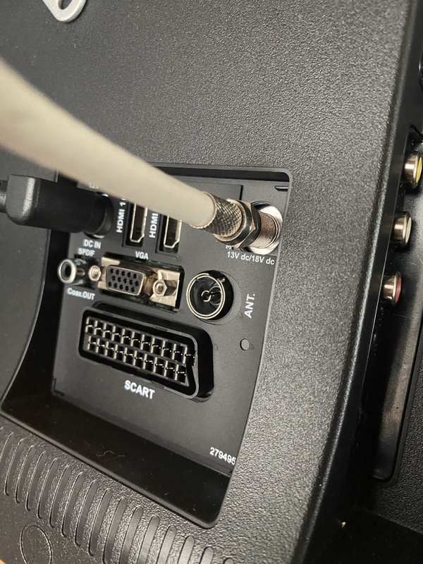

Ik hoop dat ik hier goed zit anders hoor ik het wel maar ik heb een beetje een misschien wel onmogelijke vraag.
In onze camper hebben wij in het zitgedeelte een tv aangesloten op onze sateliet. De tv heeft een CI+ module met geïntegreerde kaart van canal digitaal. Nu wil ik in het slaap gedeelte ook sateliet tv kijken. Een extra kaart aanvragen bij canal digitaal is geen optie omdat het een vakantie abbonement betreft.
Dus mijn vraag is of het mogelijk om het tv signaal vanaf de ene tv naar de andere tv te sturen. Het maakt niet uit als er op bedie tv’s het zelfde kanaal opstaat. Misschien met een splitter oid?

@daan1611 indien je TV beschikt over video_uit (middels scart oid), dan zou het theoretisch mogelijk kunnen zijn. Misschien even delen wat je aan TV modellen hebt staan daar?

Afbeeldingslocatie: https://tweakers.net/i/f10YHtui_gZKe923EFgHeBmIFOE=/x800/filters:strip_icc():strip_exif()/f/image/1UkyJpHXvuamHgcVewsoHfEC.jpg?f=fotoalbum_large
Afbeeldingslocatie: https://tweakers.net/i/EFpXEMlwUoZkaIuSKv4QiET5tCU=/x800/filters:strip_icc():strip_exif()/f/image/nwq8Cm2ds3IJgzMwwwDtrHCf.jpg?f=fotoalbum_large
Bovenste foto is de tv met CI+ module. Onderste foto is van de 2e tv

Als bij de bovenste TV de Scart aansluiting voorzien is van een "uit" symbool dan zou het kunnen lukken. Even goed kijken en anders via het modelnummer de handleiding even uitpluizen.
Afbeeldingslocatie: https://www.onlinekabelshop.nl/media/catalog/product/cache/f134d920f2c23ed2b000e4b799c321db/s/c/scart-in-uit-gecombineerde-poort_9.jpg
Het zou kunnen zijn dat HDCP (een kopieerbeveiliging), roet in het eten gaat gooien, maar ook dat is een kwestie van proberen.

@hardware-lover ik ga het even uitzoeken verd. Dankjewel. Word vervolgd!!
