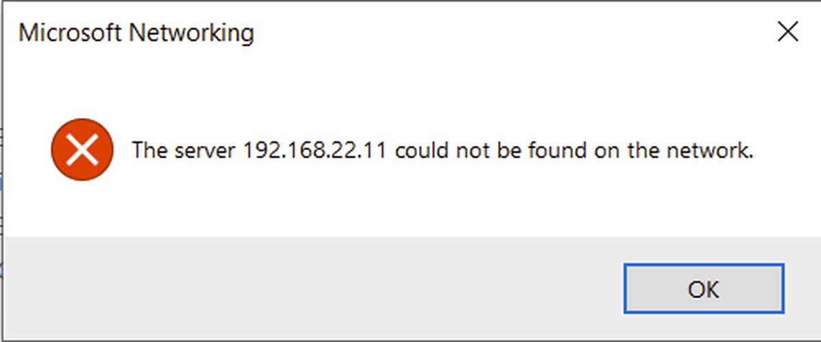

Het probleem is dus dat ik vanuit thuis in Windows Explorer alleen bij de NAS-files op het werk kom als ik de pc opstart zonder ethernet-kabel.
Zodra ik de ethernetkabel erin plug, én opnieuw connect via OpenVPN:
Afbeeldingslocatie: https://tweakers.net/i/Qc7AEF6z74vZGyUp9DYvkQmf5r0=/full-fit-in/4000x4000/filters:no_upscale():fill(white):strip_exif()/f/image/ni8IXpfqk4CMq8DmM7HzJFYa.png?f=user_large
en, als ik de properties probeer te bekijken van de NAS-map:
Afbeeldingslocatie: https://tweakers.net/i/9vmR9if1LZ85Eh-KL8lkQzUVbCo=/full-fit-in/4000x4000/filters:no_upscale():fill(white):strip_exif()/f/image/jqVAu22c7CLfUEWT95tn1ua3.png?f=user_large
Echter, via http://192.168.22.11:5000/ kom ik zowel met WiFi- als met ethernet-verbinding op de NAS.
