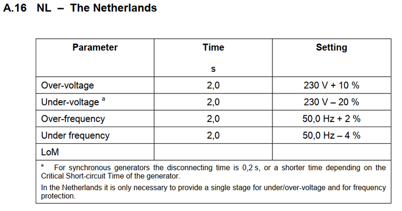

Ik heb zojuist de EN50438:2013 erbij gepakt en daar de NL instellingen voor afwijkingen voor frequenties en voltages opgezocht en deze direct in de omvormer ingeprogrammeerd:
Afbeeldingslocatie: https://tweakers.net/i/m1-AmyA65ZZrUIn_PH9eCU9Ey5k=/800x/filters:strip_exif()/f/image/ATMGdWeG9YFUYmBb4KaAPNpy.png?f=fotoalbum_large

Mooi dat je de instellingen zelf goed kon zetten
Ik had in de tussentijd ook de instellingen van APS QS1 omvormers bekeken. Deze staan uiteraard ook op EN50348 ingesteld en inderdaad op:
  • 184~253 V met een triptijd van 0.05s,
  • 48~51Hz met een trip tijd van 0.16s
Verder zie ik staan:
  • Reconnection time 80s
  • Start AC frequentie low: 47.5 Hz
  • Start AC frequentie high: 50.2 Hz
  • Start AC voltage low: 196V
  • Start AC voltage high: 253V
Misschien zitten vergelijkbare instellingen ook in de Goodwe
