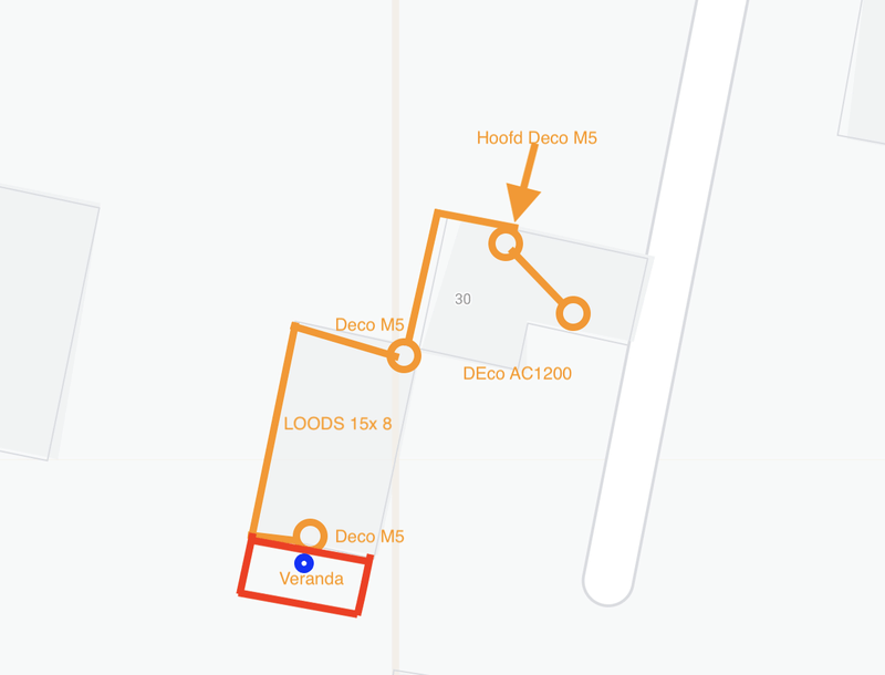

Zie foto:
Afbeeldingslocatie: https://tweakers.net/i/xcm-iWcto1MCUBKFjeQyDCTRg5g=/800x/filters:strip_exif()/f/image/DnZuwYSMvcZIl9wyWBA6PME6.png?f=fotoalbum_large
Gele lijn is Cat 5E ethernet kabel, de gele punten zijn TP link deco's, en het blauwe cirkeltje is een Sonos in onze veranda. In de veranda hebben we matige wifi, doordat alle apparaten waarmee je in de veranda zit verbinden met de TP link DECO in de woonkamer of keuken. Maakt niet uit of dit met macbook, iPhone, of iPad is, wat ik ook doe: het wil niet verbinden met de deco die achter de veranda staat. Nou vind ik die iDevices allemaal niet zo spannend, met 4G of een zwak wifi signaal is het alsnog voldoende om te gebruiken. De Sonos is wel vervelend, want die valt om de minuut weg en hapert enorm.

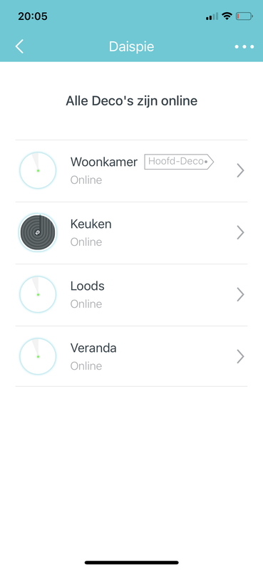

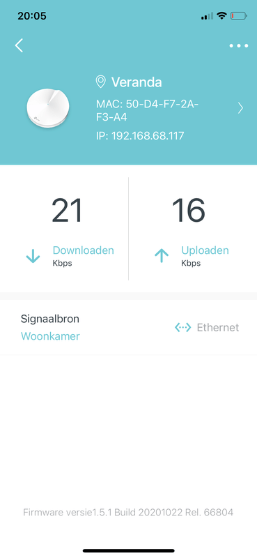

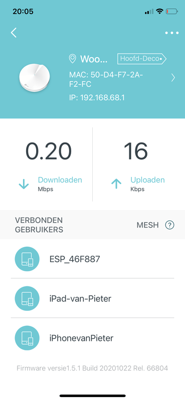

Is er iemand die toevallig een tip/hint/opmerking heeft die mij iets verder zou kunnen helpen? Bij voorbaat dank! Zie hier nog wat screenshots van de Deco's:
