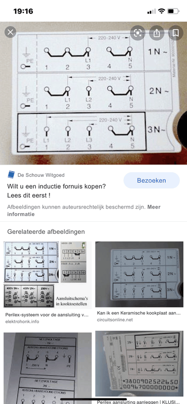

Beste,
De meeste inductievuren die geschikt zijn denk ik hebben een 2 fasige aansluiting.
Ziehier een vb can een bosch toestel. Aeg en philips hebben die ook zo

Als het aansluitschema van je kookplaat aangeeft dat het kan, dan mag dat inderdaad. Als je nog geen kookplaat gekocht hebt, ga dan online even op zoek naar de handleiding van het exemplaar dat je wenst aan te kopen, daar zal het aansluitschema ook in staan.

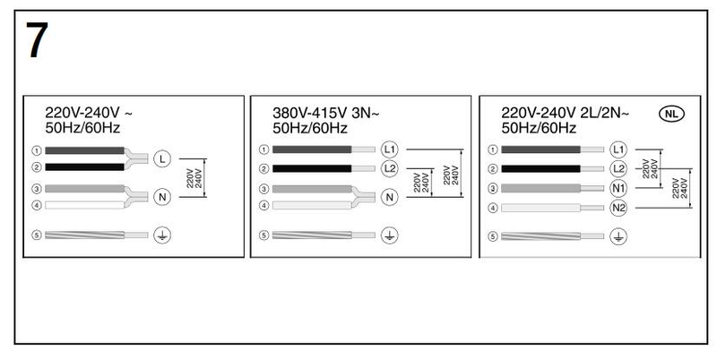

Ik kwam bijv. ook onderstaand plaatje tegen van een Siemens kookplaat, dus ja, het bestaat. Zoek een model uit en kijk snel even naar de handleiding. Als je daar niet uit geraakt, laat het even weten en dan kijken we hier wel weer even mee om het te ontcijferen.
