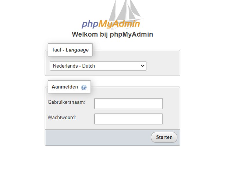

Heb recentelijk mijn wordpress / mariadb / rev proxy omgeving omgezet van mijn NAS naar een PI4 met docker-compose der op. Werkt prettig. Ik wilde ook phpmyadmin (PMA) daar op gaan draaien. Maar dat lukt nog niet helemaal.
Mijn compose file:
pma:
#    image: jackgruber/phpmyadmin
    image: phpmyadmin:latest
    container_name: pma
    user: 1000:1000
    links:
      - mariadb
    environment:
      - PMA_HOST=mariadb
      - PMA_PORT=3306
      - PMA_ARBITRARY=1
    restart: always
    volumes:
      - ${DOCKERCONFDIR}/pma/config:/etc/phpmyadmin
    networks:
      composemacvlan:
        ipv4_address: 192.168.0.20
Ik heb mijn info van de volgende plek gehaald: https://github.com/phpmyadmin/docker , lijkt mij redelijk recht toe, recht aan config. Maar als ik hem start dan zie ik alleen de pagina en een gebruikersnaam / wachtwoord.
Met PMA_ARBITRARY=1 had ik verwacht dat ik zelf een servernaam in mag vullen. Dat lijkt echter niet gelezen te worden. Kijk ik in portainer dan zie ik wel degelijk dat de env settings er zijn.
Als ik mijn gebruikersnaam / wachtwoord invul dan zegt hij het volgende:
mysqli::real_connect(): (HY000/2002): No such file or directory
Dat doet mij vermoeden dat hij helemaal niet probeert te verbinden naar 'mariadb'.
Ga ik naar een 'ouder' image op basis van de commented phpmyadmin container dan werken deze gegevens wel gewoon. Hij vult dan niet het server adres in, en presenteert hem leeg. Dan kan ik hem dus wel invullen. Dat doet vermoeden dat dat image wel de ARBITRARY=1 herkent. De rest van de info blijft dan echter leeg en moet ik handmatig invullen. Ik wil eigenlijk gebruik maken van de officiele phpmyadmin container, die ook op de laatste versie zit.
Waar gaat het nou mis?

Het probleem zit hem in de PMA verwacht ik, die negeert volgens mij de env settings. Ik krijg bijv geen server dialoog te zien:
Afbeeldingslocatie: https://tweakers.net/i/E-43VsEzVHCsB7EnWkAb5097ALM=/full-fit-in/4000x4000/filters:no_upscale():fill(white):strip_exif()/f/image/KSznAArlmdaccv3krV3SYHj9.png?f=user_large
Dat zou toch wel moeten?

Dat klopt. In mijn beleving zorg je met de env var PMA_HOST dat hij 'hardcoded' naar die host verbindt. Maar dan zal je wel moeten kunnen aanmelden, en niet dat hij vindt dat niet kan verbinden, toch? Overigens zonder die var verbindt hij ook niet. Met PMA_HOSTS, dus met een S er bij kun je meerdere hosts opgeven, je zou volgens mij dan een selectie moeten krijgen, maar ook dat werkt niet.
  • Sa1
  • Laatst online: 19-10 16:30
Ik denk dat ik het heb. Nadat ik user: 1000:1000 heb verwijdert begon het een en 't ander te functioneren. Deze settings heb ik gehaald uit de officiële docker info bij het package, maar het lijkt dus niet lekker te werken.
Jammerlijk genoeg moet PMA dus onder het root account draaien.
@heren dank voor het meedenken.
