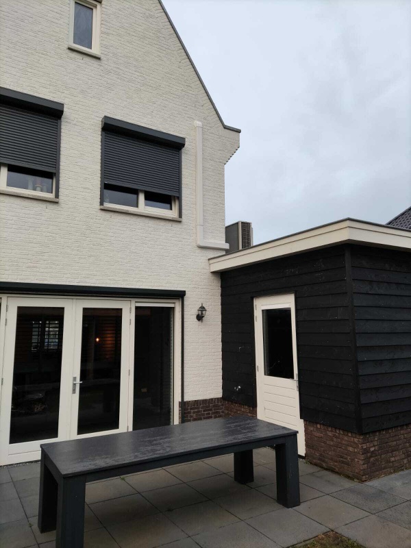

Hieronder 2 plaatjes:
Geel = de overkapping
Blauw = opties voor kabeltraject
Groen = schuin dak wat vol gelegd is

Zorg er vooral voor dat je geen situatie creëert die gevaarlijk kan worden.
Geen kabels los op zicht, geen kabels in de grond zonder mantelbuis. Er zijn geen harde regels voor dus gebruik je gezond verstand. Ik kan de situatie niet goed genoeg inschatten vanaf afstand, dus mocht je twijfelen leg het klaar zoals je het wilt maken en maak dan foto's, dan zitten er hier vast mensen met meer verstand van kabels dan in die je kunnen vertellen wat handig is.

Oke thanks! Dan ga ik bij het graven straks een aantal mantelbuizen erin leggen naar de hoek met de garage en dan kom ik tegen de tijd wel terug voor mooie oplossingen om omhoog te komen of ik ga vanaf daar de kruipruimte in.

Heb zelf donkergrijs pvc gebruikt variërend van de fameuze 3/4 tot aan 40mm aan toe, afhankelijk van waar en hoeveel kabels.
Over de muur ook wel kabelgoot, zoals ook reeds aanwezig op jouw foto's. Achter de regenpijp langs met 3/4 pvc wil ook nog wel eens mooier zijn dan kaal over de muur.
