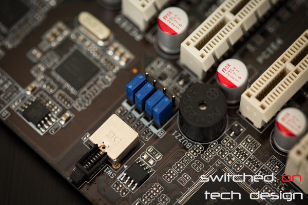

Geen beeps, heeft je moederbord wel een moederbord speaker.
bij mijn Gigabyte moederbord zat die er niet bij.
44
  • Bamboozled
  • Laatst online: 22-10 19:17
r44 schreef op dinsdag 16 maart 2021 @ 15:57:
Ook niet erop gesoldeerd? Afbeeldingslocatie: https://tweakers.net/i/6HiOwLm34NwDSgfrQxQlw7F3DQ8=/full-fit-in/4920x3264/filters:max_bytes(3145728):no_upscale():strip_icc():fill(white):strip_exif()/f/image/yq25rU0SugR48dWWCxRcKTRM.jpg?f=user_large

  • r44
  • Laatst online: 12-10 12:55
r44
Bamboozled schreef op dinsdag 16 maart 2021 @ 15:59:
Ook niet erop gesoldeerd? [Afbeelding]
@Dirkos87 Inderdaad eerst bios updaten.
Neen ook niet op gesoldeerd.

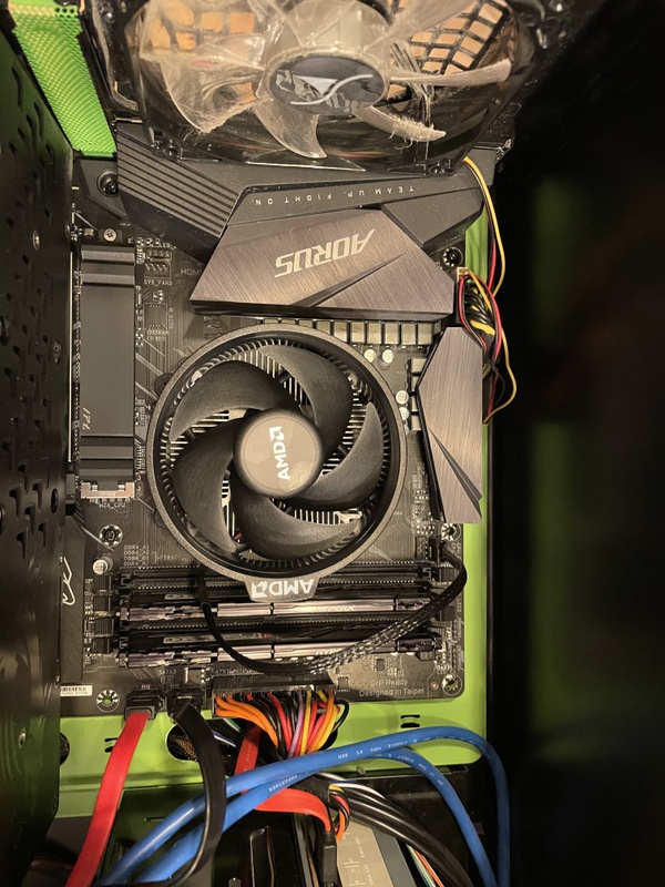

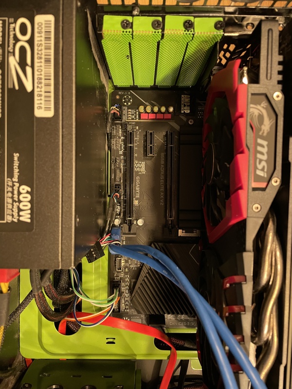

Enige wat je nog zou kunnen doen is buiten de behuizing testen. Post eventueel een paar foto's van hoe de connectors zijn aangesloten op moederbord en videokaart.
  • Dirkos87
  • Laatst online: 12:08
Uszka schreef op dinsdag 16 maart 2021 @ 17:38:
Afbeeldingslocatie: https://tweakers.net/i/V56aYnp3wi3e8qrXTfEU8bNsA6Q=/x800/filters:strip_icc():strip_exif()/f/image/rkYtf4dy1g1f779BcmIdT1tP.jpg?f=fotoalbum_large
Afbeeldingslocatie: https://tweakers.net/i/Dv5-DhZ2zzraHcFNf5ousoQiCp0=/x800/filters:strip_icc():strip_exif()/f/image/AHxz2bQt5oGu9icbhEhAHNIi.jpg?f=fotoalbum_large
  • Uszka
  • Registratie: Maart 2018
  • Laatst online: 16:04
Er missen afstandsbussen en schroeven. Test de hele boel eerst maar eens buiten de behuizing zonder ssd en met één geheugenmodule.
pricewatch: Sharkoon T9 Value Green edition is je behuizing?

Ik vind het nu vooral gek dat in principe alles start en dat mn toetsenbord ook aangaat naar x tijd. Is dit geen indicatie dat de bios eigenlijk doorstart maar gewoon geen beeld uitstuurt?
  • Uszka
Bussen moeten er tussen en vast. In de buurt van de sata aansluitingen ligt het bord op het metaal van de moederbordtray wat kans op kortsluiting geeft. Daarom adviseer ik buiten de behuizing te testen (zonder opslag en met één geheugenmodule) om kortsluiting in de behuizing uit te sluiten.
