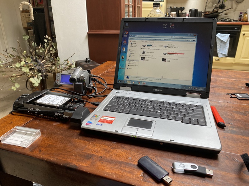

Goededag,
Ik heb hier een oude DV camera liggen met heel wat tapes waar dierbare herinneringen op opgeslagen staan.
De hardware waar ik mee werk om dit te doen is verouderd, maar zie geen reden tot problemen.
De reden waarom oude hardware? Omdat het via Firewire overgeheveld moet worden voor de beste kwaliteit. En omdat ik het eerst wil proberen met de spullen die ik al heb alvorens ik andere dingen ga aanschaffen hiervoor. Dit is tevens het enigste apparaat waar een werkende Firewire aansluiting op zit.
Er is weinig software beschikbaar speciaal voor DV capturing.
De software die ik gebruik is Scenalyzer, ik kan hiermee de video's digitaliseren, echter zijn het allemaal losse delen van 20 tot 40 seconden en enkele delen van 1 minuut.
Uitkomst: 90 losse delen terwijl het ongeveer 7 á 8 aparte video's zijn.
Iemand die ervaring heeft met Scenalyzer, en weet hoe ik van de delen één gehele film kan maken, zodat ik dus uiteindelijk 7 of 8 aparte films heb?
Of iemand een idee of ik nog wat andere software kan proberen?
Ben ook bereid om windows xp te installeren voor als er oudere software aangeraden wordt.
Ik hoor graag!
(Zie bijgevoegde foto's van de apparatuur en van de losse delen die ik bedoel.)

Hippocampus schreef op dinsdag 16 maart 2021 @ 14:41:
Welke camera gaat het precies om eigenlijk? Ik kan me haast niet voorstellen dat daar toen niet een stukje software bij kwam om juist dit probleem op te lossen. (tape -> hdd)
Misschien is dat nog wel te vinden online. (of modernere varianten)
Sony DCR-HC23
Klopt. Hier was software voor, alleen werkt die software niet op 32 bits systemen. Enkel op 64 bits. En laat ik nou net een ouder apparaat met firwire gebruiken :)
Op verschillende forums wordt Scenalyzer hoog aangeprezen, denk daarom dat ik iets fout heb ingesteld.

The Eagle schreef op dinsdag 16 maart 2021 @ 14:57:
Dan is de oplossing toch simpel? Oud systeem (p4 ofzo) en een PCI firewire kaartje op de kop tikken en gaan :)
Ik denk dat je een deel gemist hebt...
Ik heb in de laptop op de foto een uitbredingskaart zitten met firewire. Het werkt prima, alleen de software die ik gebruik captured de film in tientallen losse delen.
Ik weer niet of het aan de instellingen van de software ligt, of dat ik het simpelweg bij elkaar moet voegen voor een hele film. Ik heb hier absoluut geen ervaring mee, want dit is van voor mijn tijd :)

The_Doman schreef op dinsdag 16 maart 2021 @ 15:03:
Ja, deze heb ik ook altijd gebruikt voor mijn DV captures :)
Dat je allemaal losse scenes krijgt komt doordat de optie "Capturing with real-time scene detection" actief is.
Ik capture altijd gewoon alles in een keer en edit knip dan de benodigde scenes achteraf.
DV kan je eenvoudig lossless knippen, ik gebruik(te) daar vaak VirtualDub voor.
Let wel op dat de standaard instellingen voor opname op blokken van 2GB staan (zonder verlies van frames), dat moet je dus aanpassen eventueel als je grotere bestanden wilt.
Ook kan je beste in DV AVI Type 2 capturen, daar kunnen de meeste videoprogramma's beter mee overweg
Meer info ook in de handleiding van ScenalyzerLive!
Het is gelukt dankjewel!. Heb de tijd tussen de opnames berhoogt van 1 seconde naar 20 minuten. Nu heb ik 10 hele films. Ik ben blij!
Topic is dus opgelost.
