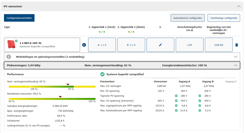

Ik ben afgelopen periode aan het oriënteren geweest om zonnepanelen op mijn schuur te gaan leggen. Ik ben inmiddels vrij zeker wat ik er van wil maken maar ik zit alleen nog met welke omvormer ik moet kiezen.
Ik heb deze ingevoerd in sunnydesign:
Ik had deze panelen uitgezocht omdat deze een maatvoering hebben van 99,6 cm. Daardoor passen er 3 boven elkaar in landscape. https://www.winkelman-zon...45wp-mono-perc-zwart.html
Afbeeldingslocatie: https://tweakers.net/i/ls78gaYIWOkmaoQ3wkExUCcc-9s=/800x/filters:strip_exif()/f/image/LlyOUL1Rm4pVrlxzh0Lc9DNl.png?f=fotoalbum_large
Afbeeldingslocatie: https://tweakers.net/i/AVltRzdfRjpCplT6-NcsgUfJ7RQ=/800x/filters:strip_exif()/f/image/ShauRo6xUtqUKCGNFwCWjtWr.png?f=fotoalbum_large
Ik wilde er 2 strings van maken maar ik vraag me af of de ingangsspanning van de panelen op de omvormer wel hoog genoeg is wanneer ik gebruik maak van een 3-fasen omvormer. Deze heeft de voorkeur omdat ik dan waarschijnlijk minder last ga hebben dat er teveel op 1 fase wordt teruggevoed en hij dan boven de 253V uit komt.

Ja dat werkt allemaal wel, 9 panelen gaat wel goed.
Tenzij je zeker weet dat je stroomnet erg zwak is zou ik een 3.68 kW enkelfase omvormer hangen, die haalt nog net iets meer energie van je dak. Toch iets gemakkelijker qua bekabeling en afhankelijk van het merk scheelt het toch weer een paar honderd euro.
Aan de andere kant, als je zeker weet dat je stroomnet erg zwak is dan is dan is 3 fase de beste keuze.

Bedankt voor de snelle reactie, gaat een 3,68kW niet aftoppen met dit aantal panelen?
  • busscherski
  • Laatst online: 16-08 17:58
audia4tdii schreef op maandag 15 maart 2021 @ 20:29:
Dat kun je gewoon even invoeren in Sunnydesign, en dan kun je het aantal kWh / jaar vergelijken.
Zo te zien gaat het weinig of niet aftoppen. Maar het is wel efficienter dus ik verwacht een hogere jaaropbrengst.

Afbeeldingslocatie: https://tweakers.net/i/mxp-e-MPINZShMZ1XWMA3cxaPdY=/800x/filters:strip_exif()/f/image/k9hFXV4fK8E2h2CIpXZzsd1t.png?f=fotoalbum_large
Je hebt gelijk! Zo had ik er nog niet naar gekeken. Dat scheelt wel iets idd.

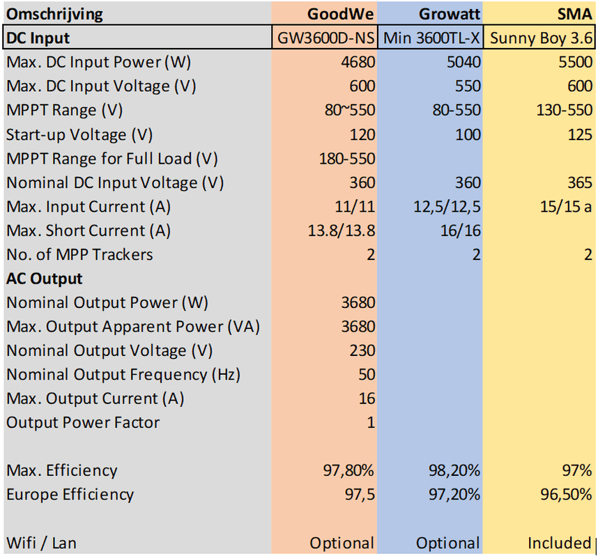

Ik heb de omvormers even vergeleken er zit met name verschil in het maximale wp vermogen.
Welke omvormer zouden jullie kiezen op basis van mijn configuratie en wensen?

Als WiFi logging mogelijk wegens goede wifi ter plekke en je wilt goede kwaliteit voor prima prijs zou ik gaan voor de goodwe.
Als logging via radio de beste optie is dan zou ik gaan voor de growatt, die nauwelijks onderdoet voor de goodwe. Als je graag de data lokaal uitleest en je hebt budget ga dan voor SMA.
Growatt: alle manieren van loggen mogelijk, geen schaduw management, goedkoop.
Goodwe, alleen eenvoudig loggen via WiFi, wel schaduw management, nog steeds niet erg duur
SMA, de beste omvormer van de drie, heeft alles behalve radio logging maar is naar verhouding erg duur.
Je kunt met alle drie prima toe, welke je kiest hangt af van je lokale situatie en budget.

@Lardman Wat bedoel je met radio logging?
SMA heeft zowel wifi en ethernet al ingebouwd. Een eigen webserver (webconnect) en modbus tcp/ip standaard aan boord. Genoeg mogelijkheden dus.
En in HA is het een fluitje van een cent om de gegevens te krijgen. (node-red webconnect)
Domoticz kan via SBFspot. (of zelf wat maken via node-red. Heb wel wat liggen aan code)
YouTube: SMA webconnect Home assistant

@AUijtdehaag ik bedoel
https://www.stralendgroen.nl/product/shine-link-lanbox/
Logging via RF stick, erg handig daar waar wifi zuigt en kabels trekken niet haalbaar
