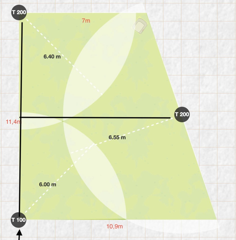

To got or not to got..
Dit is mijn tuin waar ze over 2 weken nieuw gras komen leggen. nu heb ik inmiddels 3 sproeiers van Rainbird in huis (nog niet in de grond), type 5000 plus PRS en ik 'dacht' het zo aan te gaan leggen:
Afbeeldingslocatie: https://tweakers.net/i/nK1uo7o12NhaRz0Ax6LVa7XgxiA=/x800/filters:strip_icc():strip_exif()/f/image/iSwvS7RFYEc0O9KCQ9DLqiG6.jpg?f=fotoalbum_large
Noot:
De typenummers zijn van Gardena, maar het zijn dus Rainbird 5000 sproeiers, gevoed door:
hoofdmeter in waterput -> T-stuk 25mm -> 25mm koper -> 25mm Tyleen -> Gardena valves -> 25mm Tyleen. Er is ongeveer 10m waterleiding voordat het bij de 1e sproeier aankomt en dan nog 11.5m naar de achterste sproeier.
Nu had ik dit op Reddit (/Irrigation) geplaatst en kreeg ik 2 dingen te horen:
1. Er is geen 'head-to-head' coverage
2. De rechtse sproeier doet er 2x zo lang over dus daar moet (of) een nozzle in die 2x zo veel water geeft (of) je moet je setup aanpassen.

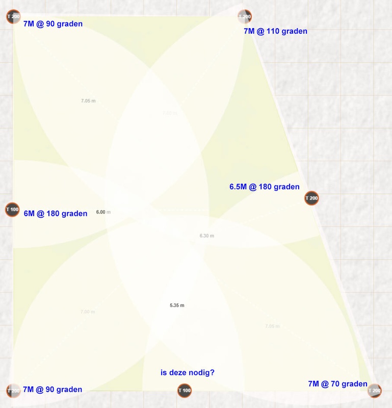

Toen kwamen ze met dit idee:
Afbeeldingslocatie: https://tweakers.net/i/zBd-MCvpZbNenvNDkAvTKgCG9Yo=/x800/filters:strip_icc():strip_exif()/f/image/IzN4uWI3SUX1WL609DRKeQe8.jpg?f=fotoalbum_large
en ik zou jullie input daar graag op hebben. Ik heb mijn debiet nog niet berekend maar rekening houdend met verlies en frictie verwacht ik maar 3 sproeiers op 1 groep aan te kunnen sluiten.
