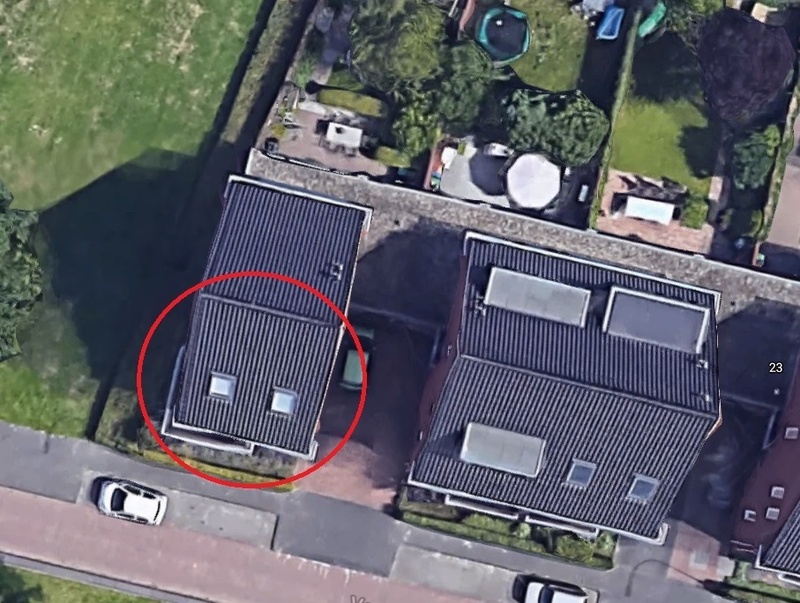

Mijn dak heeft nog wel 2 dakramen, dus ik vraag me af of ik echt 18 panelen ga redden.... Maar betere rendement panelen is altijd goed.

Dat screenshot komt van solar-bouwmarkt.
Ze zijn wel iets langer en breder dan de 325 Wp panelen die je in de andere offertes hebt.
Deel anders even een nette luchtfoto.

  • Tarz
  • Laatst online: 11:05
@busscherski
Afbeeldingslocatie: https://tweakers.net/i/AsU9el3ZU_Fky0HHkM8fPRnkvds=/800x/filters:strip_icc():strip_exif()/f/image/hwIgKyUFR3JxLgQfTUbuaebl.jpg?f=fotoalbum_large
[ Voor 21% gewijzigd door Tarz op 16-03-2021 08:42 ]
  • busscherski
  • Laatst online: 16-08 17:58
O misschien is dat dak met 15 panelen inderdaad vol.
Als je vanaf elk dakraam de afstand naar links, rechts, boven en onder meet en de afmetingen van de dakramen in het plaatje tekent kunnen we verder helpen. Ik denk dat het bij 15 panelen blijft. Of de grotere panelen gaan passen weet ik niet
  • Tarz
busscherski schreef op dinsdag 16 maart 2021 @ 08:54:
Ik heb de dakmaten via het aantal dakpannen geteld, dan kom ik op 6,9mtr verticaal en 6 meter horizontaal. Dat is dus echt de totale dakmaat (als ik uitga van een dakpan van 30cm x 20cm wat schijnbaar standaard is).
Ik hoef ook niet absoluut het hele dak propvol, als ik 1 paneel minder heb, so be it. Ik ga er vanuit dat 15 het maximale is. Dan zou een hoger rendement paneel met een GoodWe omvormer dus de beste optie zijn om er alles uit te halen?
Dus zeg 15 x een 360-370Wp paneel met een 5kW omvormer?
  • ID-College
  • Laatst online: 09:37
Je kan toch even een dakpan opmeten vanuit je zolderraam. Een dakpan kan wel 30 bij 20 zijn maar dat wil niet zeggen dat dat ook de maat is waarmee je moet rekenen. Dakpannen vallen over elkaar dus die afstand moet je meten, en dan keer het aantal dakpannen.
Ik zou zelf wel proberen zoveel mogelijk erop te leggen. 1 extra is maar een kleine investering nu (100 a 150 max) maar levert de komende jaren weer extra centen op..
  • Tarz
ID-College schreef op dinsdag 16 maart 2021 @ 09:02:
Klopt, je hebt gelijk. De methode die ik heb gebruikt stond in de instructie van de aanvraag via VEH, vandaar dat gemeten. Ik zal een dakraam opmeten (buitenmaat) en even de beschikbare cm's van de dakpan.
Thanks
  • Tarz
Ok, even een meting gedaan, met een centimeter uit het raam hangend, maar ter indicatie:
Vanaf rand dak aan beide kanten heb ik 116cm tot het dakraam.
Tussen de dakramen heb ik 180cm
De buienmaat van beide dakramen is 117cm breed bij 140cm breed (dit is van profiel tot profiel gemeten)
Onder het dakraam (vanaf de loodflap) tot aan de onderkant van de onderste dakpan heb ik 195cm.
Wat ik boven de dakramen heb kan ik niet bij met een centimeter :s
Aanvulling, onze dakpannen zijn dus groter dan normaal gesproken. Totale lengte is 37cm, waarvan 34cm na overlap netto "overblijft". voor de breedte is dit netto tussen de pannen 22cm (bruto 25cm).
Dus aantal pannen verticaal x 34cm en horizontaal x 22cm zou beter moeten zijn qua inschatting?
Voor de overige maten meet gewoon 3 dakpannen in de hoogte en 3 dakpannen in de breedte beide delen door 3 en dat vermenig vuldigen met het aantal dakpannen

onder de ramen zou ik het beste in portrait 5 panelen kunnen plaatsen, dan zit ik op net iets minder dan 6 meter. In landscape kunnen er 3, 2 rijen lukt net niet ivm dakraam. Als ik die filosofie ook boven de ramen hanteer, dan klopt het wel dat 3 rijen van 5 het maximale is. Naast de ramen is onvoldoende ruimte qua hoogte voor een portrait of landscape. Misschien dat er nog 1 tussen de ramen zou kunnen in landscape, maar dat is echt lelijk...(mijn mening)

@busscherski , zou dit een passende oplossing zijn? Qua panelen en omvormer moet dit gaan volgens mij?Heb jij ervaring met Solar bouwmarkt, ik zie nergens dat zij komen schouwen, maar volgens mij is dat ook niet echt nodig. Enige punt van aandacht zou bekabeling zijn die van de omvormer naar de meterkast moet... benieuwd of dat gaat qua leidingwerk daar een normale PVC loze leiding.

De beschikbare ruimte onder de dakramen is perfect, daar bof je mee.
Qua maten kom ik op:
Ruimte onder dakraam + dakraam lengte? + 2 Longi zonnepanelen + beetje speling
1.95 + 1.40 + 2 * 1.78 + 0.2 = 7.11 m
De Longi 365 Wp panelen zijn dus iets langer dan 325 Wp panelen. Weet je zeker dat je genoeg ruimte boven de dakramen hebt?
Je winkelwagentje hierboven is goed, ik zou bij 15 van deze panelen inderdaad kiezen voor het 5 kW model.

busscherski schreef op dinsdag 16 maart 2021 @ 22:12:
Ik ga morgen even voor de zekerheid nog een keer dakpannen tellen of met een rolmaat aan de slag. En anders dan bel ik die green guys @twain4me :)
Is er een standaard ruimte aan speling die nodig is tot randen van het dak? Ik snap dat het niet strak moet liggen tegen de rand
  • busscherski
Veel installateurs houden 30 cm aan tenzij er nauwkeurig gemeten kan worden.
Overleg dat maar even met solar-bouwmarkt of een andere leverancier.
Te dicht bij de nok moet je niet gaan, dan heb je kans dat de wind er onder kan komen en een fluitend geluid maakt. Sommige mensen hebben het bovenste paneel echt gelijk liggen met de nokpan.
