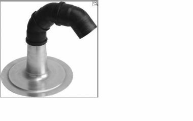

Je kunt kant en klare dakdoorvoeren kopen maar die zijn best prijzig, dus ik wil kijken of ik zelf iets in elkaar kan klussen en vroeg me af wie goede tips heeft.
Afbeeldingslocatie: https://tweakers.net/i/6S99WJIP86s57_bZK4ausDFWuKI=/full-fit-in/4920x3264/filters:max_bytes(3145728):no_upscale():strip_icc():fill(white):strip_exif()/f/image/f89dUrnXDEsiAQRjHs2n0jS8.jpg?f=user_large
Dit soort dingen kun je dus kopen voor 80 euro.
Ik zie een aluminium plakplaatje van 15 a 20 euro en dan nog een paar pvc steekmoffen in 45 graden van een paar euro per stuk.
Veel hoeft het volgens mij niet te kosten, maar wat gaat werken, wat past?
Die plakplaten hebben rare maten, bijvoorbeeld deze bij de Hornbach: https://www.hornbach.nl/s...9-mm/5578672/artikel.html
119 mm, is dat dan de binnen-of buitenmaat en wat past daar dan op? Is 119 toevallig de binnenmaat van 125mm dik pvc, schuif je dat er zo op en hoe zet je dat vast?
Het stomme is dat er door covid niet echt tijd is om in een vestiging rustig te proberen en uitzoeken of er dingen zijn die op elkaar passen, dus ik wil het uitvogelen voordat ik het ga halen.
Mochten er andere oplossingen zijn ik sta er voor open. Het gaat om een simpel houten plat dak. Mijn plan is een gat zagen, balkjes of een plaat eronder schroeven te versteviging, plakplaat vastschroeven en dan een rondje uitgeknipt dakleer eroverheen plakken met koud bitumenlijm. Op-/aanmerkingen welkom.

Normaal schuif je een pvc bocht erop en blijft het zitten, omdat dit bochten zijn met een rubber manchet.
Er zijn veel maten en kant en klare combinaties. Een diameter van 80 is in principe prima. De 119 gaat niet werken op 125 meen ik, rare eend in de bijt die maat.

Die link die je geeft is DN 119 (nominale diameter), dus de binnenkant. Maargoed, volgens mij loopt het ook taps toe en moet je maar vanuit gaan dat je er wel iets op krijgt :D
125mm pvc is niet zo dik. Het is een diameter. De buitendiameter. Als je https://www.hornbach.nl/s...5-mm/4105949/artikel.html erbij pakt zie je dat de dikte 3.2mm is.
Dus 125mm - (2x 3.2) == 118.6mm
Als je eerst een stukje buis erop zet dan geef ik het 90% kans van werken. Een mof zal gewoon 125mm zijn natuurlijk.
Uiteindelijk zit je in over de 80 euro wat ik begrijp maar is dat mogelijke gezeik en uitzoekwerk die paar tientjes waard? :)

Hmm, dat taps toelopen maakt het vermoedelijk wel makkelijker ja. Ik dacht eerst de pijp in of om die plakplaat te schuiven maar als de 125mm mof zich om die 119 wil klemmen dan is het klaar daarmee.
Ik zit nergens over in en kan het geld prima missen maar omdat ik toch wat ditjes en datjes voor dit project moet halen en een plakpaat en 3 manchetmoffen 25 euro kost dan ga ik er geen 80 euro voor neertellen zo zit ik niet in elkaar.

Hoeveel airco´s ga je daar neerzetten?
Als het er 1 is kan je prima een 75 doorvoer nemen. https://www.badkamerconcu...rvoer-met-pp-bochten.html
Wil je meer ruimte of zelf samenstellen kan je ook 100 nemen (en dubbelwandig) https://anjo.nl/catalogus...laat-dw-aluminium-100-mm/

Als het goed is dan kan hierover een 110 manchetmof gestoken worden: https://www.warmteservice...05?origin=-tl003-206-209-
Warmteservice zit hier vlakbij dus ik ga zo wel even langs. Voor die plaat en 3 moffen ben ik dan voor 3 tientjes klaar.

Flinke bump maar doe je hier dan nog epdm overheen? Zit met een zelfde soort klus namelijk 😇
  • ASW1
  • Laatst online: 15:25
TereZz schreef op maandag 7 augustus 2023 @ 13:57:
Je schroeft dat aluminium ding vast en daar kit, brandt of plak je nog een rondje bitumen of EPDM of wat dan ook overheen om het waterdicht te maken.
