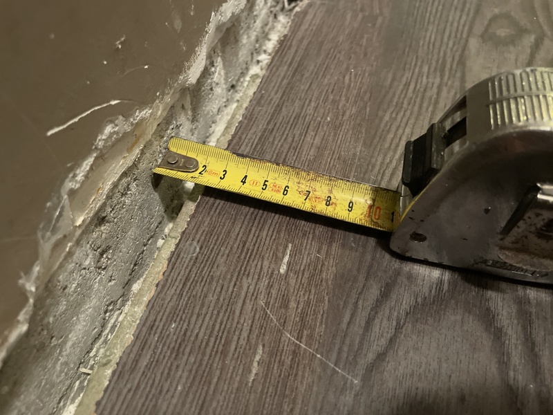

Haiii
Mischien dat iemand mij kan helpen er zat een hele oude houten plint tegen de muur aan die heb ik er met veel moeite afgekregen(mischien toch niet zo slim)
Want nu zit ik met een enorme ruimte van 2,5 cm tussen me vloer en muur.
Ik ben een leek wat betreft deze dingen dus wilde eigenlijk vragen wat de oplossing is voor dit probleem😅
Dankjewel alvast
Gr shannaAfbeeldingslocatie: https://tweakers.net/i/XToLys09KNth1BhGsStazzHZW_s=/800x/filters:strip_icc():strip_exif()/f/image/g2M8LUA6Z6WsmQI0IL9OMHt9.jpg?f=fotoalbum_largeAfbeeldingslocatie: https://tweakers.net/i/ZvllQn6XjR0Uqvq99YWiIyeyBgY=/800x/filters:strip_icc():strip_exif()/f/image/qDhghoJWaGcz7LLvlUF0emeD.jpg?f=fotoalbum_large

Waarom heb je de plint eraf gehaald en wat wil je bereiken?

De oplossing is een nieuwe laminaatvloer (laten) leggen.
En daarna nieuwe plinten plaatsen.
Of alleen nieuwe plinten plaatsen over deze vloer. Maar dat is geen oplossing voor de 2,5 cm tussen vloer en muur.

Nou ik dacht ik sloop het eraf en dan kan ik een mooie witte muurplint erop doen alleen vraga ik me nu af of er plinten zijn van die dikte

Nee ik wilde ook geen plint over me vloer eigenlijk wilde echt tegen me muur aan maar eindstand denk ik dat ik beter dat houten balkie had kennen laten zitten en dan een muurplint eroverheen

Maak je een grapje? :') Waarom zou je in hemelsnaam de hele vloer vervangen?
TS: Koop een dikke plint en plaats het erop, opgelost.

Kan je niet alleen het laatste stuk laminaat vervangen?

Is het alleen op dat stuk? Of de hele verdieping? Er zit zo tezien ook een dikke laag 'plamuur' tegen de wand aan, even het plintje vervangen zal het wel niet worden...
Misschien kan je ook nog eerst 'kundig' het gat van die oudeplint in de muur dichtsmeren, en daar dan weer een plint voor zetten, dan overbrug je zo al weer anderhalve centimeter heb ik het gevoel.
En de rest is dan wel weer op te vangen met een plakplintje XD.
En als er juist geen plakplint moet komen dan heb ik het vermoeden dat het in de situatie hiervoor ook niet voorzien was. En dat zijn toch wel dingen waar je rekening mee moet houden als je de vloer legt...

Zo te zien zit er een dikke laag op de muur boven je meetlint, waar je dan een hoge iets dikkere mdf plint op kan plakken.

Net als BLACKfm zou ik eerst het onderste stuk van die muur eens stuccen, dan is een gewone plint ook voldoende.
Of misschien vind je net als ik, die plinten lelijk en overbodig, en heb je hem daarop gesloopt. Dat heb ik zelf ooit ook gedaan en door gebrek aan daadkracht leven wij al jarenlang met een kier van 1cm langs de muren ;)

Precies, gewoon dichtsmeren onderin en dan een hooguit 18mm dikke hoge plint eroverheen om het af te werken

1kg Knauf Stucpasta en een plamuurmes, en een beetje gevoel. Super recht hoeft niet, na die tijd met een schuurblokje recht schuren met de rest van de muur en voila! Plint ervoor en het ziet eruit alsof het nooit anders is geweest *O*

Gewoon wat MDF uitvulblokjes aan de onderzijde (van de achterkant) v/d plint plakken.
Is een pak makkelijker en schoner. Dan wat high tack ertegenaan gooien, aandrukken, klaar.

waarom niet een mooie nieuwe mdf plint en daarvoor een vergelijkbare kleur plakplint uitzoeken en tegenaan leggen?

gewoon een plintje tegenaan, je kunt ze zelf voorgeschilderd kopen :)

Hier hoef je zeker geen nieuwe vloer te leggen, een goed gelegde vloer heeft ook wat ruimte over aan de randen (al is dit wel heel veel ruimte, maar niet te veel om op te lossen).

Als er nu een plint tegen zat die dik genoeg was zal je ook wel een nieuwe kunnen vinden?
Eigenlijk zie ik een vrij simpele oplossing.
Gewoon een normale plint (of een iets dikkere) tegen zetten en dan de kier netjes dicht kitten.
Dat is een snelle en propere oplossing.
Plinten kan je in alle maten krijgen. Je kan zelfs gewoon houten latten kopen en die op maat zagen en verven.
2.5 cm is valt nog mee. Ik heb al erger opgelost :)

is die 2,5 cm niet vooral doordat er gemeten wordt toch tegen de "blote" muur? Normaal meet je toch vanaf het plakwerk? De holte waar nu het pleisterwerk onbreekt vul je dan gewoon op met iets ter ondersteuning van de plint?
Dicht smeren zou ik alleen doen als je toch bezig bent met het dicht smeren van beschadigingen. In dit geval zou ik gewoon met een (paar stukjes) vuren lat de onderkant van de muur opvullen tot ongeveer dezelfde dikte als het stucwerk. Dan gewoon met een poly kit nieuwe plinten er tegenaan plakken.
Als je een vloer zonder van die plakplintjes wil, strak tegen de muur, dan is laminaat gewoon wat minder geschikt. Vanwege het mogelijk uitzetten moet je altijd een kier laten tussen de muur en het laminaat. Dan zou je naar een PVC vloer moeten gaan, want die zet niet uit en kan strak tegen de plint gelegd worden. Sterker nog, een PVC legger wil dat je de plinten al monteert voor hij de vloer komt egaliseren. En ze mogen zelfs al gelakt zijn dan. Bij PVC kan de plint dus tussen de vloer en de muur, bij laminaat komt hij boven de vloer. Maar in dit geval zou ik toch gewoon voor een nieuwe plint gaan.

Hierboven lijken verschillende betekenissen aan het woord "plint" te worden gegeven. In mijn situatie heb ik een witte houten bouwplint verwijderd. Die was 1cm dik en 5 cm hoog, en zat verschrikkelijk vast. Er bestaan ook sierplinten, plakplinten en holle plinten.
Plint moet je ook zelf op lengte zagen hoor. Ben nu toevallig bezig met o.a. plinten en die van mij komen in lengtes van 4,2 meter. Je zult ze vast ook wel van 2 meter nogwat hebben in de bouwmarkt. Verder komen ze meestal in alleen grondverf, dus aflakken in de juiste kleur zul je ook moeten doen.
Misschien is het een beter idee om er iemand met 2 rechter handen bij te halen, die even uitlegt wat je moet halen en je er even bij helpt? We hebben het over 1 stukje plint, geen enorme klus dus.

Hier verkopen ze plinten van 22mm dik.
80mm hoog is een mooie hoogte voor de meeste plinten, en dan kun je ze vastkitten op het stucwerk.
Hier en daar een paar flinke dotten montagekit op de plek waar de oude plint zat zodat de kit de ruimte opvult.

@Verwijderd verven enzo kan ik dan nog net wel plinten zagen is best een klusje aangezien het nog passend moet zijn rn ja beter iemand met 2 rechterhanden alleen ja als ik die had gehad was ik hier ook niet zelf aan begonnen😅
@FRANQ dankjewel voor de link ik ga gelijk effe kijken

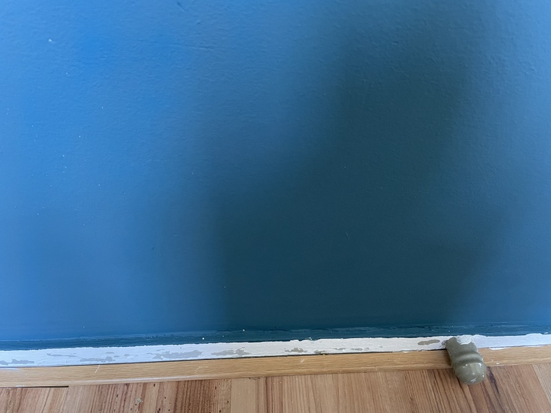

Deze foto is van me zoontje ze kamer waar die oude latjes nog op zitten kan ik daar dan bijv zo’n plint overheen zetten?Afbeeldingslocatie: https://tweakers.net/i/bFy5uQdoVWNe6JfpCr-9FDJMUFk=/800x/filters:strip_icc():strip_exif()/f/image/l57ZmaPNqMQ5SpxTxl9HzFiV.jpg?f=fotoalbum_large
Afbeeldingslocatie: https://tweakers.net/i/ky2sPceKl6rXT4UYMq4IAQyZ0gs=/800x/filters:strip_icc():strip_exif()/f/image/iUSHzLdOG3NyCzR4Z5aledbi.jpg?f=fotoalbum_large
  • FRANQ
  • Registratie: Juli 2017
  • Laatst online: 15:02
Shanna123 schreef op maandag 15 maart 2021 @ 11:02:
Deze foto is van me zoontje ze kamer waar die oude latjes nog op zitten kan ik daar dan bijv zo’n plint overheen zetten?[Afbeelding]
Als je met zo'n plint de gleuf kunt overbruggen wel ja.
Bij plintenfabriek zijn ze erg klantvriendelijk, ze hebben mij destijds in ieder geval goed geholpen met een maatwerk oplossing.
De goedkoopste zullen ze niet zijn ben ik bang

Je hebt kit om voegen in houten vloeren af te kitten (https://www.kwaliteitpark...conenkit-ral-kleuren.html)
Je zet je plint erop en de ruimte die over is kit je dicht in de juiste kleur
  • d5stick
Ik zou eerst die muren laten stucen tot de grond, en dan een smalle plint erover..

euh leuk maar je weet dat een laminaat vloer ruimte nodig heeft tussen de muur en gelegde vloer.
Hout werkt nu eenmaal dus dat er max 1 cm tot 1.5 tussen zit is normaal geen probleem, de opstaande plint weghalen zorgt natuurlijk voor een gapend gat! daarnaast is het normaal dat je de afwerkplinten legt ( pro tip tgebruik hiervoor een plintenknipper )
om dit op te lossen? zorg eerst dat je weer een opstaande plint hebt en zorg dan voor de afwerkplinten! een kleine ruimte tussen het hout en de muur is nog altijd nodig voor de werking. Om die reden word een laminaat vloer ook nooit langer dan 10 meter aan 1 stuk gelegd! Het zou anders kunnen gaan werken. T zal niet de eerste keer zijn dat een laminaatvloer een hele muur ontzet!
Ik ga er maar is zo vanuit dat de legger van de vloer netjes de afstandhouders heeft gebruikt, en de afstand ook nog klopte toen de plinten nog aanwezig waren!
als je heel diep over iets nadenkt dan kom je altijd uit op iets wat niet klopt. Doe maar is klopt altijd

Shanna123 schreef op maandag 15 maart 2021 @ 10:27:
Ik vroeg ind een oplossing ik vroeg niet om iemands mening wat je van de vloer vind maar goed ieder ze eigen smaak tog!
Ik weet niet hoe ik moet replyen hier op een antwoord dus doe het maar gewoon zo.
Ik vind ind die plinten die je over de vloer leg gewoon heel lelijk dus is niet echt een oplossing om die er over te leggen en dan een hoge plint erbij.
Normaal doe ik deze dingen ook niet maar iriteerde me mateloos dus dacht sloop hem eraf niet zo slim achteraf.
Dus boven laat ik ze dan wel gewoon zitten.
En ik snap dat er een stuk hout kan worden gehaald maar dan moet ik zelf gaan zagen denk ook niet echt dat ik dat kan en het passend kan maken.
Iemand mischien een site waar die dikke plinten te halen zijn?
Ik had laatst hetzelfde probleem. Al was de spleet tussen muur en laminaat iets kleiner. Ik heb hier plinten gekocht https://www.gekophout.com...100mm-gegrond-detail.html
(Prima bedrijf overigens)
De Max breedte van de plint in (betaalbaar) mdf bij dit bedrijf is 22 mm. Wellicht kun je met high tack montage kit de 3 mm overbruggen en de bovenkant netjes met acrylaat kit afwerken.
Succes!

BJBoes schreef op maandag 15 maart 2021 @ 12:38:
Daar zit ook weer verschil in, want je kan de vloer tegen de plinten aan leggen of de plinten op de vloer zetten. Als je plinten op de vloer staan heb je in de meeste gevallen geen extra sierrandje nodig, maar als je de vloer ertegenaan legt (zeker wanneer het houtlaminaat is) dan kun je het beste een plakplint erop leggen. Die zal na een paar dagen, weken of maanden open gaan staan omdat het laminaat werkt en dan plak je 'm nog een tweede keer vast.
Maar aangezien de vloer al ligt, gewoon een dikke plint erbovenop, dan heb je verder niks nodig. Dan nog zijn er mensen die 'm er vast op zetten en er zijn mensen die net een vingernagel ertussen laten en het randje afkitten, maar met een vloer die al langer ligt zal dat niet heel veel verschil maken.
