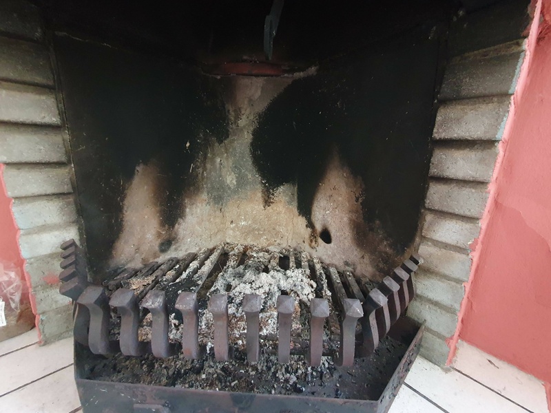

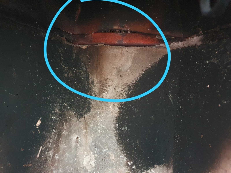

Ik heb sinds kort een open haard (huis gekocht)
Nu zie ik dit in de open haard.
Is dit normaal.
Ben bang dat als ik het aan een openhaard boer vraagt dat hij dan sowieso zegt dat het gemaakt moet worden.
Oftewel je kunt mij alles wijsmaken haha
Afbeeldingslocatie: https://tweakers.net/i/OkFnSaZTlIaM6nsL2ENztES5qFQ=/800x/filters:strip_icc():strip_exif()/f/image/1VnuOq4AhUhOb7wEAWRjo84Y.jpg?f=fotoalbum_largeAfbeeldingslocatie: https://tweakers.net/i/Hvn8aA8eLBBM_Oh5gI8B0kOhqJs=/800x/filters:strip_icc():strip_exif()/f/image/rcIr0yAsY4nNp4dk5TXQJOd8.jpg?f=fotoalbum_large

Daar is zo te zien wat vuurvaste specie weg. Dat wil je idd fixen voordat je je haard laat stoken.
Verder is het voor de verzekering aan te raden je schoorsteen te laten vegen. Dat zou ik als eerste laten doen; kost je weinig en een schoorsteenveger kan je ws ook voorzien van goed advies over hoe je schouw er nu bij staat en of dit echt gefixt moet worden.

schoorsteen vegen had ik al laten doen door een geromeerd bedrijf, maar ik weet nou niet zeker of ze dit over het hoofd hadden gezien of dat het echt gefixt moet worden :)
Maar thanx dat weet ik iig dat ik niet genaaid word als ze aangeven dat het gefixt moet worden :D

Kleine tip als je dan toch kosten gaat maken, vraag eens naar de mogelijkheden voor een gesloten haard ;).
