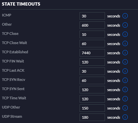

Op firewall is timeout UDP naar 150 gezet.
Note: mijn klanten gebruiken geen USG firewall.
  • Jboy1991
  • Laatst online: 27-09 19:55
plizz schreef op zaterdag 13 maart 2021 @ 19:11:
Bedankt voor de Tip, is inmiddels aangepast zonder resultaat:
Afbeeldingslocatie: https://tweakers.net/i/BdI5K949T2tEqY0ugzrjdFLHbtc=/full-fit-in/4000x4000/filters:no_upscale():fill(white):strip_exif()/f/image/eHYmqGxGyjAYOrX2almIrcxX.png?f=user_large
Best jammer dat het niet simpel plug-and-play is. Aangezien dit mogelijk uitgerold moet worden bij medewerkers die digibeet kunnen zijn. Wij kunnen niet verwachten/vragen om aanpassingen te doen op hun firewall

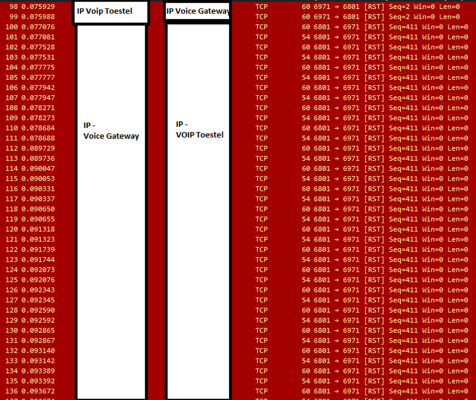

mathias82 schreef op zaterdag 13 maart 2021 @ 19:15:
Als de gegeven suggesties niet helpen: Is switch 1 een managed switch? Indien ja, de poort van de IP phone mirroren en Wireshark starten, dan heb je ook een dump.
Poorten staan open in mijn firewall. Ik begrijp dus niet wat hier dan mis gaat.
Afbeeldingslocatie: https://tweakers.net/i/UE1TV765QbS89mJX7R_CpDuV04c=/full-fit-in/4000x4000/filters:no_upscale():fill(white):strip_exif()/f/image/P4rdqVN6Gr82GzShvNtgg4Fs.png?f=user_large

Jboy1991 schreef op zaterdag 13 maart 2021 @ 20:03:
Dat ziet er niet zo goed uit. Wat is de TTL op de TCP resets?
  • Jboy1991
mathias82 schreef op zaterdag 13 maart 2021 @ 20:55:
Ik ben geen netwerkbeheerder dus ik ga nu gokken dat je time to life bedoeld?
Zo ja: is dat de 10sec dat je ziet hieronder:

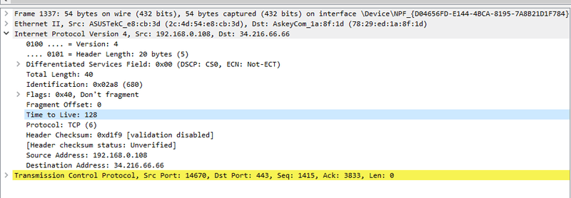

Ik bedoel de TTL in Wireshark. Voorbeeldje:
Afbeeldingslocatie: https://tweakers.net/i/Af40LHzizoylmXC8cPJIUyCl_xM=/800x/filters:strip_exif()/f/image/Wr18kQQ5Jt9dgM4GWnobcnrW.png?f=fotoalbum_large
Hier zie je dat de TTL 128 is op dit packet. Wat is de TTL op de TCP resets die van de centrale komen?

Ah, ik heb hier even een screen van genomen met MAC + IP even weggehaald.
Afbeeldingslocatie: https://tweakers.net/i/YlIG_Fm0zhdp7eeqT0uXBRQJ1pY=/800x/filters:strip_exif()/f/image/HumSsrxCMH4BcHChA5vqc19o.png?f=fotoalbum_large

TTL is 51 op de reset, het is dus niet de USG die de connectie reset maar de centrale. Blijft inderdaad de vraag waarom, en vooral: waarom zoveel resets. Misschien eens contact opnemen met de leverancier / fabrikant?
