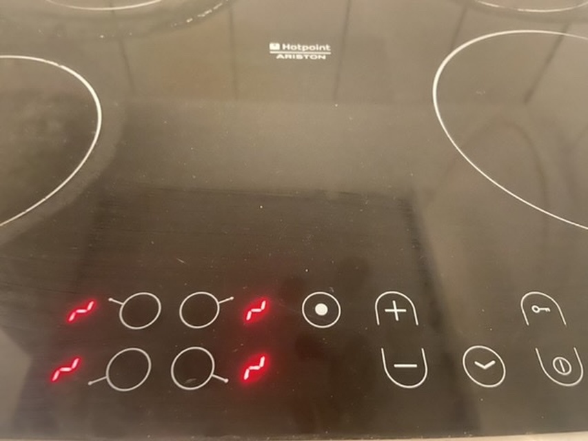

Ik heb 2 jaar geleden een kookplaat (Hotpoint-Ariston, model KBT 6114 D IX) overgenomen via marktplaats zonder stekker, in mijn achterhoofd houdende dat hij wellicht kapot is gegaan. Nooit werkend gekregen, echter is dat vanavond wel gelukt.
Ik kan het touchgedeelte volledig bedienen, slot, timer, turbozone alles reageert ie op, alleen het fundamenteelste werkt niet, de kookzones worden niet warm.
Omdat ze alle 4 niet werken, twijfel ik eraan of het wel aan de kookzones ligt.
De handleiding is gewoon extreem onduidelijk, nergens inhoudelijks over bv resetten met een knopcombinatie of wat eventuele errorcodes zouden betekenen (zijn er wel, heb er alleen zelf geen).
Stekker er uit voor reset, kabels meerdere keren opnieuw aangesloten, suf gegoogeld en alles doorgemeten. Alle zones hebben een ohmage tussen de 30 en 70, dus dat zou goed moeten zijn.
Als ik 30sec de aan-knop ingedrukt houdt gaat hij vlug een paar keer piepen en dan zie ik onderstaande op mijn kookplaat.
Afbeeldingslocatie: https://tweakers.net/i/lJ6q2X5GOyXhOFa1RDHOBGHLKLk=/full-fit-in/4920x3264/filters:max_bytes(3145728):no_upscale():strip_icc():fill(white):strip_exif()/f/image/0jGCHtr6RaXuGoI4sxKOn5kl.jpg?f=user_large
Iemand enig idee wat dat betekend?
