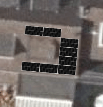

Mijn vrouw en ik willen graag zonnepanelen op ons huis. Aan het begin klonk dat simpel maar hoe meer ik er over lees hoe ingewikkelder het wordt...
Ons huis is gericht op het zuiden (ongeveer 5 graden richting het westen) en heeft geen last van externe schaduwen. Wel hebben wij een dakkapel, welke eind februari iets voor 17u de volgende schaduw gaf:
Afbeeldingslocatie: https://tweakers.net/i/M0p4CEUYnR9UiVLlq8Kp1_fWePo=/800x/filters:strip_icc():strip_exif()/f/image/BjuiVAijkUun4sdC7OF48Vb1.jpg?f=fotoalbum_large
Ik heb wat offertes aangevraagd. Daar kwam uit dat er 8 panelen passen, maar eentje wist er zelfs 9 kwijt te kunnen:
Afbeeldingslocatie: https://tweakers.net/i/L9PfHLONq9uOGcUeDSwE8AN-Trc=/full-fit-in/4000x4000/filters:no_upscale():fill(white):strip_exif()/f/image/yaqWQyDIkwRJoGcPboe9Yz7O.png?f=user_large
Afbeeldingslocatie: https://tweakers.net/i/t-ImZXi_5tDa4jQGBF44vRVhrMw=/full-fit-in/4920x3264/filters:max_bytes(3145728):no_upscale():strip_icc():fill(white):strip_exif()/f/image/DCxPvatBKYo7WopvV7CROGb3.jpg?f=user_large

Kunnen deze specifieke string-omvormers goed genoeg overweg met de verwachte schaduw? Of heb ik (genoeg) baat bij een SolarEdge/Enphase systeem? Het monitoren per paneel spreekt mij wel aan, maar dan moet de meerprijs ook wel een beetje gerechtvaardigd zijn in de opbrengst. Of is er nog een ander merk dat beter bij mij past?

met zulke schaduw gaat een SE achtig systeem echt niet heel veel beter zijn dan een string omvormer met schaduwmanagment.
Of het bij jou past weet ik niet, ik zou een sma kiezen.

Als je legplan zo blijft verwacht ik niet dat je de meerprijs voor SolarEdge of Enphase ooit terug verdiend.
Wel zou dat het gemakkelijker maken om nog enkele panelen op het platte dak toe te voegen.
Achteraf uit laten breiden is relatief duur.

Aan het einde van onze tuin is een rijtje huizen welke haaks staat op die van ons, waardoor de uitbouw veel schaduw vangt in de winter.

De Panasonic zijn 96 cell panelen. Dus hogere spanning dan 60 cell panelen.
59 Vmpp vs 33 Vmpp
Echter levert 8 panasonic panelen al een "te hoge Vmpp" voor een 1-fase omvormer.
Je zou dan er 2 strings van kunnen maken.
Maar ik zie ook een stukje platdak.
Als je 8 "gewone" panelen neemt en op je platdak ook panelen, dan kan het ook op 1x 1-fase omvormer.
En heb je vermoedelijk geen panasonic nodig.

Ik heb de dakpannen geteld, ik kom dan op onderstaande plaatje uit. Een '.' is een lege plek, een 'x' is bezet. De werkende breedte en lengte van de pannen is respectievelijk 30cm en 34cm.
<-----480cm---->
................xx ^ ^
................xx | | 102cm
................xx | v
..xxxxxxxxx....... |      ^
..xxxxxxxxx....... |      |
..xxxxxxxxx....... |544cm |272cm
..xxxxxxxxx....... |      v
.................. v
<-----540cm------>
30 -
34 |

Ongeveer 13m ten zuide van ons huis (11m van de uitbouw) staat haaks een rijtje huizen (wij kijken dus vanuit onze tuin tegen de zijkant aan). Ik was dus niks van plan daar op te gaan leggen, maar ik laat me graag overtuigen als dat wel goed zou gaan ;) De uitbouw zelf is iets van 2,1m lang.
Vanaf maart heb je daar overdag toch geen schaduw? Die schaduw kan niet veel voorstellen denk ik.
Ik heb ook zo'n uitbouw maar dan richting NWW vol gelegd met 5 panelen in portrait opstelling.

@AUijtdehaag: Ook nog een vraag over de Vmpp: De SMA Sunnyboy 1.5 of 3.0 hebben een trackingbereik tot 500V. Is het dan niet prima met 8 panelen gezien 59 * 8 = 472 < 500? Of mis ik dan nog ergens wat?
  • AUijtdehaag
Het beste kan je het even in sunnydesignweb invullen. Link hierboven in mijn post.
2x 4 vind die geen probleem (komt die zelf mee)
1x 8 begint die te miepen over een te hoge Voc
Al is het maar 17 volt teveel.....(bij -10C waarschijnlijk)
2x 4 mogen ook parallel (dat heet polystring) op 1 ingang bij die panelen vanwege de lage stroom.

Qua systeem ontwerp hebben de Panasonic panelen vooral een uniek voordeel bij korte strings.
Je zou bijvoorbeeld 3 of 5 Panasonic panelen op het platte dak kunnen leggen en 8 normale op het schuine dak, ik verwacht dat dat qua schaduwmanagement beter gaat werken dan 2*4 parallel op 1 input.
Panasonic panelen levert overigens lang niet elke installateur, die gebruiken meestal normale panelen en SolarEdge om die 3 of 5 panelen op de uitbouw toe te voegen.
