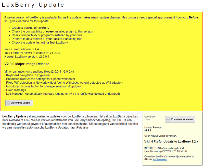

Geen foutmelding. Hij meld gewoon dat ik de fix moet installeren vooralleer ik update naar de volgende versie. En geeft mij in het geel de optie om de major image release toe te laten. Als ik deze toe laat en installeer moet ik na install rebooten. Maar dan start de webserver niet meer. Kan ik enkel nog ssh'en.Afbeeldingslocatie: https://tweakers.net/i/_ta9GnMQJ6W3WhmutkAdtYkwqFw=/800x/filters:strip_exif()/f/image/lJiHOZNv8v9Go01lPRhh3Tkt.png?f=fotoalbum_large

Is dat niet gewoon een plug-in die je moet installeren voordat je verder update naar versie 2?
  • P5Y
  • Laatst online: 05-01-2022
Johnnygo schreef op vrijdag 12 maart 2021 @ 20:46:
Klopt. Thx!
