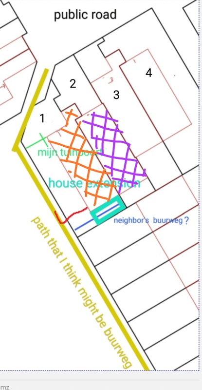

Ik weet niet of er een buurweg op mijn perceel staat of misschien ergens ernaast.
Ik zou graag een schuur willen bouwen op mijn perceel, maar ik weet niet of er op deze plek geen buurweg zijn.

De buurman heeft ook een akte zonder kaart. Hij gebruikt deze weg niet maar wil hem niet sluiten omdat hij het huis binnenkort wil verkopen.
Achter mijn huis is er een strook van 2,5 x 12 meter. Daar zou een schuur worden gebouwd (2,5x5m). Ervan uitgaande dat er buurweg is, zal ik een nutteloze rijstrook van 1,5 mx12 m overhouden.

Dit is niet bekend. Ik weet dat hij geen kaart hebt, maar op hij akte van levering staat dezelfde vermelding als de mijne akte.
Toen ik wilde beginnen met bouwen, vertelde hij me dat daar een pad was en gaf me een fragment van akte.

En als er wel een pad is betekend dit niet dat dit volledig op jouw grondgebied hoeft te zijn. Ik zou toch eens achter de notaris aan gaan. En ook de buurman even vragen om hetzelfde te doen. Hij komt ermee. Laat hem dan ook maar voor de tekeningen zorgen. Misschien ligt dat pad wel op zijn grond.

Sorry, ik spreek niet goed nederlands. Ik gebruik google vertaler en daarom zijn er onduidelijkheden.
Jaer schreef op vrijdag 12 maart 2021 @ 19:22:
Kan je een schetsje maken van je tuin, tuin buren, de wegen achter de huizen en waar jij je schuur neer wil zetten en waar het pad zou moeten lopen volgens de buurman? Dat maakt het wat duidelijker voor iedereen.
Afbeeldingslocatie: https://tweakers.net/i/5vNfzHOsaqci1NqPr68Jy0sDz0A=/x800/filters:strip_icc():strip_exif()/f/image/d2bWWhgV2WFbjV3TtoQp7QNL.jpg?f=fotoalbum_large

  • DJ^
DJ^
hmmz
Geldt het alleen voor de directe buurman, of ook voor de buurman daarnaast?
Als het alleen de directe buurman betreft zou je wellicht de blauwe lijn wat verder omhoog kunnen plaatsen. Dan kun je een schuur plaatsen op de door jou gewenste plek, en daar boven het buurpad maken en behoudt de directe buurman de mogelijkheid om bij de gele lijn van de gezamenlijke buurweg te komen.
hmmz

DJ^ schreef op zaterdag 13 maart 2021 @ 07:56:
Er is slechts 2,5 meter achter mijn huis. Als ik daar een weg maak, pas ik de schuur niet.

  • DJ^
DJ^
hmmz
Verwijderd schreef op zaterdag 13 maart 2021 @ 09:27:
Ik bedoel een alternatief pad naar de buurman 'boven' de potentiele plek voor je schuur. Zie onderstaand voorbeeld in het rood. Daarbij is het dan wel cruciaal dat het recht van overpad alleen voor de directe buurman is en niet voor de buurman daarnaast.
Zo maar een idee als blijkt dat de directe buurman van het overpad gebruik wil blijven kunnen maken. (en geef hem eens ongelijk als hij binnenkort de woning te koop gaat zetten)
Op deze manier heb je én het recht van overpad geboden en heb je de gewenste plek voor je schuur.

Mijn perceel 1, het perceel van mijn buurman 2, mijn huis is oranje, het huis van mijn buurman is paarsAfbeeldingslocatie: https://tweakers.net/i/_3sY84dYTcHOzkjr7vde0RuyAvA=/x800/filters:strip_icc():strip_exif()/f/image/oyzESrAAfacfqROgo7MGXXzD.jpg?f=fotoalbum_large
