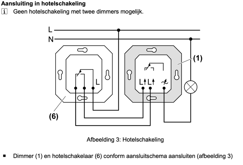

Die dimmer lijkt geschikt voor een hotelschakeling. Gaan er nu drie draden in? Zeker weten ook in de juiste volgorde?
Life is not about specs, it is about joy!
  • teacher
  • Laatst online: 11:35
teacher
Dysgaf!
Afbeeldingslocatie: https://tweakers.net/i/hMPPMVfbsGTpWrXFYn5KJLBeJuk=/800x/filters:strip_exif()/f/image/DnzudswRT2oohRrlArpkFOLK.png?f=fotoalbum_large
zo aangesloten?

1 van de 3 zwarte draden gaat naar de lampen, dat is dus de draad die op ~ moet worden aangesloten. De andere op L maakt niet uit welke.
Verder alleen 230V halogeenlampen toepassen, 12V met trafo kan problemen geven tenzij je exact weet wat je aan het doen bent. Vaak zijn electronische trafo's alleen met een hele speciale dimmer te dimmen en moeten de trafo's er ook nog geschikt voor zijn.
Bron: SR. Engineer met +40 jaar ontwerp/werkervaring in het bouwen van o.a. datacenters ;)
  • miciel
  • Registratie: Juni 2015
  • Laatst online: 31-08 20:31
ho ho ho. sommige dimmers willen perse via de fase gevoed worden. zoals jung.
maar berker wil inderdaad met 2 draden gevoerdt worden. (feitelijk eentje)
