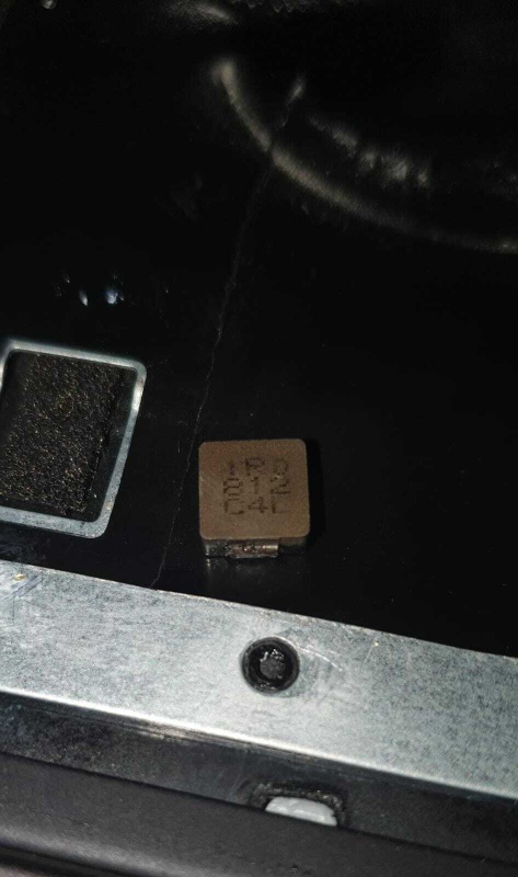

Hallo
mijn laptop hield er gisteren mee op
blijkt dat er een inductor uit gebrand is
Ik weet dat 1r0 1uH is.
Maar de rest ? 1r0 812 c4L
Hoeveel A zou ik nodig hebben?
en waar zijn ze het snelste tekoop.
Gr jente

Een spoel gaat niet zomaar kapot. Want deze ziet er goed heet uit, kijk eens na of je keen kortsluiting hebt?
Om te weten welk type het is zul je dus even moeten meten met een meetlat
Hier ( https://www.ultrafinecopp...-coil-power-inductor.html ) onderaan staat een mooie tabel :)

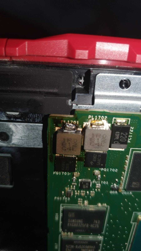

Had deze al besteld via Ebay.
Ik denk ( had via predator sense videokaart overgeclockt op max en vergeten terug te zetten)
Dat de spoel daarom door gebrand is stond namelijk de hele dag aan met games er voor.
laptop wou ook niet meer aan.
en er was kortsluiting toen de spoel nog op zijn plek zat.
Na dat ik deze er uit soldeerde werkte de laptop weer.
En geen kortsluiting meer meetbaar dus hopen maar op het beste haha.
alleen verder niet getest vermoed dat dit onderdeel bij de gtx 1060 hoort.
dus ik soldeer de nieuwe er in. en hopen dat het werkt.
zo niet dat is het gtx 1060 gedeelte kapot.
Dan maar nieuwe zoeken.

Wel ja dan zit er achter de spoel een kortsluiting vast, zit er toevallig een mosfet achter ergens?
  • Damic
  • Laatst online: 06:42
Damic
Tijd voor Jasmijn thee
@popie PQ1701 en PQ1702 zijn beide mosfets :)

Ben aan het meten maar kan tot nu toe nog geen kortsluiting meten.
Mijn vermoeden is ook dat de spoel door kortsluiting doorbrand.
Alleen hoeft dit niet altijd zo te zijn.
Volgens mij is het ook zo als een spoel zelf kortsluiting maakt(wikkelingen die elkaar raken)
een veel hogere stroom gaat lopen en daar door ook kan door branden.
hoop gewoon op het minst erge hhaha.

Het is een simpele spoel, Daarmee kan je geen kortsluiting maken. Maar je kan er wel de verbinding mee weg halen naar de kortsluiting.

Het zou kunnen dat de isolatie gesmolten is .... maar dat gebeurt in de regel pas bij temperaturen waarbij het spoeltje zichzelf al lang had los gesoldeerd.

ik soldeer er eerst een nieuwe in brand deze er gelijk weer uit kijk ik wel verder
want kan ook nog nergens anders kortsluiting meten.
Soldering van de spoel was ook al aan het smelten (ook zichtbaar op de foto)
dus deze is wel echt heet geweest. maar dat gebeurd bij kortsluiting van een andere kant ook.
Maar het rare is dan dat er geen printbaantjes zijn door gebrand als kortsluiting van een andere kant komt.
deze lijken me zwakker dan het spoeltje zelf

Bij een kortgesloten winding krijg je ook al flinke warmte in de spoel, dus het zou kunnen inderdaad.
Zwak puntje bij de fabricage wellicht?

Zou kunnen
je ziet het wel veel vaker bij Videokaarten.
Je komt dan eigenlijk ook altijd dezelfde waarde tegen 1R0.
Deze inductors loopt zoveel stroom door dat je ze zelfs kan horen.
ze kunnen gaan fluiten Coil wine.
Dus er is altijd een hele hoge trilling in die dingen.
