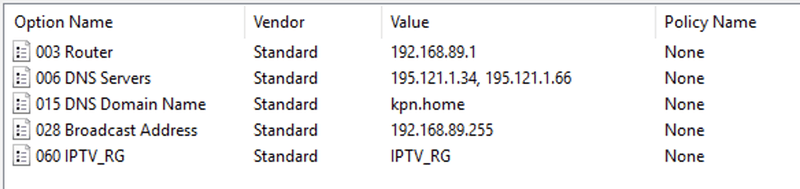

  • Vorkie
Beste is je IPTV VLAN gewoon de KPN DNS servers te geven.
Ik heb in ieder geval zelf het met deze ruling werkend, je kan kopje GATEWAY overslaan.
https://www.kragt-ict.nl/...0/11/20/kpn-iptv-extraip/

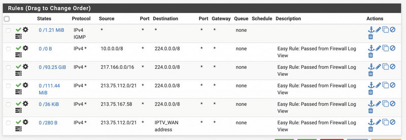

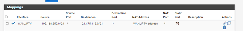

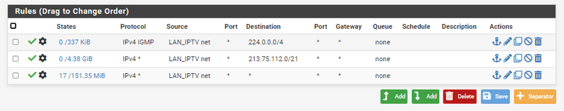

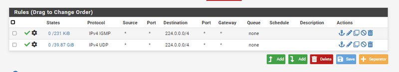

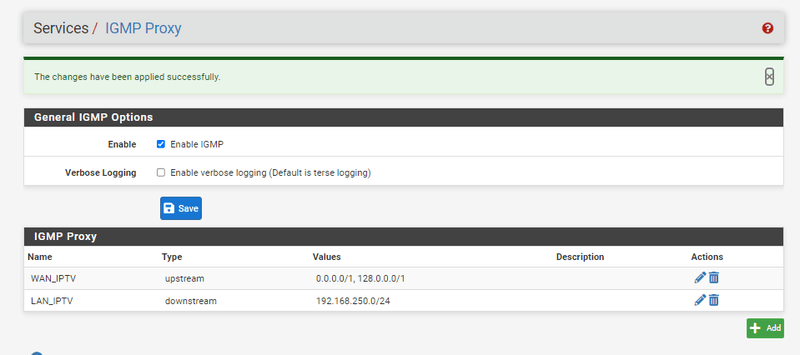

ik heb het werkend gekregen:
WAN IPTV:
Afbeeldingslocatie: https://tweakers.net/i/-jx2065tBgdN6si6WGWqy0gASWk=/800x/filters:strip_exif()/f/image/UPjHimnssLFaLgjt65uAk1mw.png?f=fotoalbum_large
LAN IPTV:
Afbeeldingslocatie: https://tweakers.net/i/HP0gmf8sV0AxmZVqI6g97dmrCqQ=/800x/filters:strip_exif()/f/image/lZtNIDm3NggvM9aKN3pqQ7I1.png?f=fotoalbum_large
NAT:
Afbeeldingslocatie: https://tweakers.net/i/RoktG9s1fEaUt7CbfzqVdnQH6Og=/800x/filters:strip_exif()/f/image/twLNa82Gd8G6isZ7wPydstry.png?f=fotoalbum_large
igmpproxy:
Afbeeldingslocatie: https://tweakers.net/i/ksLEPsaUjHzsno84Ex4g8HZzJ3A=/800x/filters:strip_exif()/f/image/U30zQHVWSsLEwrQ1AddmoQv6.png?f=fotoalbum_large
