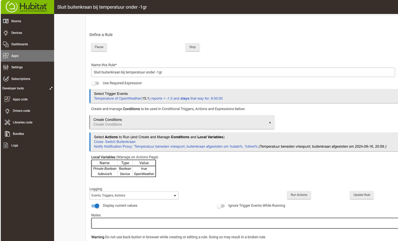

Ik heb zelf een soortgelijke actie in mijn Hubitat gemaakt voor het sluiten van mijn buitenkraan met een Z-Wave kraanmotor:
Een rule voor het sluiten van de kraan bij een buitentemperatuur van onder het vriespunt (ik gebruik OpenWeather, maar kan net zo goed een sensor zijn)
Afbeeldingslocatie: https://tweakers.net/i/zxoNoeA6EB6QHs4fxB5l6GTOR74=/800x/filters:strip_exif()/f/image/FaiQfdAyQxrX3x50eeUCGom8.png?f=fotoalbum_large
En een rule voor het weer openen van de kraan als de temperatuur weer op +4gr is:
Afbeeldingslocatie: https://tweakers.net/i/mXK6oSZcwt-XHWWrMJwC1o5c5h8=/800x/filters:strip_exif()/f/image/z15358tYVgVjhLdMOBRSVqFt.png?f=fotoalbum_large
