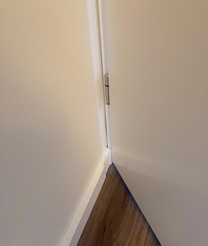

Hallo allemaal,
wij hebben een probleem bij het plaatsen van plinten in 1 kamer in het huis, en dan met name bij de deur. Zie deze foto:
Afbeeldingslocatie: https://tweakers.net/i/JFv3BKa4WRytdJ_zVVz8Xmb08hc=/800x/filters:strip_icc():strip_exif()/f/image/JMEdB77I4VkNCeD6vaD0tBYw.jpg?f=fotoalbum_large
De laminaatvloer ligt op de foto links van de deur net iets meer dan 15mm van de deur vandaan. Zeg op 16mm, dus willen we het liefst een plint van 18mm gebruiken. Enige probleem is, dat de deur dan niet meer lekker ver open kan. Met een 15mm plint ertussen kan de deur wat verder open, ook nog niet ideaal, maar dat gaat an sich wel.
Aan de deur te zien, hadden de vorige bewoners hetzelfde probleem, ze hadden lagere plinten en in het hoekje onderaan is de deur een beetje ingedeukt door het vast vaak te ver en te hard open doen.
Bestaat hier een oplossing voor? Behalve plakplinten?
Het enige idee dat ik kan bedenken is dat we of gaan voor een 15mm plint, en een klein kiertje voor lief nemen onderaan, of proberen af te kitten. Of dat we van een 18mm plint overgaan op 15mm bij de hoek van de deur, door deze schuin af te zagen :-s
  • Rukapul
  • Laatst online: 22:23
Plint lokaal paar mm vanaf schuren en lokaal kier opvullen met strookje laminaat of afkitten.
Vervolgens bedenken dat jij echt de enige bent die het ooit op zal vallen.

Haha, dat is waarschijnlijk ook wel waar @Rukapul, en heel erg eraan storen zal ik me niet. Zou schuren beter zijn dan bv met een afkortzaag in de weer gaan?

Heb je nog reserveplanken laminaat? Dan kun je er een dunne strook in leggen en dan een dunnere plint gebruiken. Hoe het er nu in ligt is gewoon prutswerk, vloer ligt veel te ver van de muur af.
Zelf een tijd terug ook gedaan toen we nieuwe vloer gelegd hebben:
Afbeeldingslocatie: https://tweakers.net/i/b5av9vGS0HYx6iHqlAFCXP3KeoU=/full-fit-in/4920x3264/filters:max_bytes(3145728):no_upscale():strip_icc():fill(white):strip_exif()/f/image/YE9kkotfCaxAXqlAebLmPsqV.jpg?f=user_large
Je wilt dit niet overal hebben (dan heeft de vloer geen ruimte om te werken), aan de andere zijdes kwamen we beter uit en viel de plint (8mm meen ik) netjes over de 6mm ruimte die we aanhielden.

Tja... kier is groter dan plint, dus gat
Grotere (dikkere) plint kan niet, want deur...
Wat wil je dat wij hier op gaan antwoorden?
Plakplint wil je zelf niet (??)
Je zou de vloer er uit kunnen halen en opnieuw leggen (waarbij je dan alleen paar planken hoeft te vervangen die ingekort zijn, of gewoon een compleet nieuwe vloer leggen)
Je zou de muur kunnen open breken en verplaatsen
Je zou een stuk onder de deur uit kunnen zagen (zodat deze over de plint heen valt). Gevolg is wel dat je wat last van tocht kan hebben :X
Veel opties, maar vast niet wat je wilt...

Ik heb in een zelfde situatie de 2mm die over waren opgevuld met kit in een vergelijkbare kleur. Sowieso handig om in de buurt te hebben met laminaat, mijn ervaring is dat er wel vaker stukjes zijn waar je geen plint kwijt kunt.
Online een kit-kleurenstaal besteld, gekeken welke het beste bij de vloer paste, en daar een bus van besteld. En dan gewoon je plinten eroverheen, die 2mm ga je echt niet meer zien.
En als je je deur wil beschermen dan zou ik zelfs de plint een stuk schuin af laten lopen richting deur. Gewoon de achterkant wegschuren, en de plint dan tegen de muur aan knallen, heb je genoeg ruimte om de deur ruim open te doen.

Tja, als het gat tussen de vloer en de muur meer is dan 15mm, en de deur gaat al niet lekker open als je een 15mm plint gebruikt dan heb je niet veel opties.
- een plint die onder de deur door komt (plakplint?)
- de deur minder ver open kunnen doen.
- het gat tussen de vloer en de muur zichtbaar hebben
- de vloer beter leggen, met een kleinere gleuf tussen vloer en muur

@redah, zou 't niet de voorkant moeten zijn die ik weghaal? Of een klein stukje aan de achterkant opschuren dat dan er los tegenaan zetten?
Kit in de kleur van de vloer klinkt heel handig - dan kunnen we gewoon met een 15mm plint werken die we in de hoek misschien nog iets smaller maken waar de deur hem voor 't eerst raakt. En verder afkitten.
Aan iedereen verder: de beste oplossing is waarschijnlijk inderdaad om de vloer strakker te leggen aan de ene kant, maar dat is wat ons betreft nu toch te veel werk. Dan blijft er bij de deur inderdaad niet veel ruimte meer over, maar we komen er met deze suggesties hopelijk wel uit :)

Plint schuin afzagen zodat de deur er naast past. Dan zou je het kleinste gat over moeten houden. Evt. voordat je de plint vastzet het ontstane gaatje even opvullen met wat afval-laminaat.

Als je die deur toch gaat vervangen zou ik meteen het kozijn meenemen en de nieuwe zo plaatsen dat de deur normaal open kan

Zelfde probleem gehad, inderdaad gewoon een dunner stukje maken. Zit toch altijd achter de deur dus jij bent de enige die het weet.Afbeeldingslocatie: https://tweakers.net/i/tFRsvOrVscFQjM5prf96KusN4X0=/full-fit-in/4920x3264/filters:max_bytes(3145728):no_upscale():strip_icc():fill(white):strip_exif()/f/image/cUMOz5woRpCgrn1Sa0Cooy6s.jpg?f=user_large

De achterkant schuren zei ik met opzet zodat de voorkant van je plint mooi intact blijft ;) Als je de achterkant, die toch tegen de muur komt, weg haalt houd je de voorkant van je plint, die je ziet, mooi. Uiteindelijk wordt ie hoe dan ook smal, of je nu aan de voor of achterkant iets weg haalt :)
