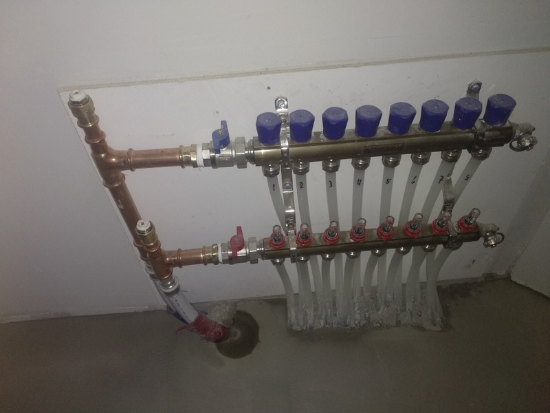

Mijn nieuwbouwwoning is 3 weken geleden opgeleverd. Warmtepomp werkte goed. Vervolgens thermostaat beneden naar 14 graden gezet want er kwamen nog timmermannen en de deur stond toch de hele dag open. Vervolgens heb ik de thermostaat weer naar 19 graden gezet en nu werkt het niet meer. Boven (vloerverwarming) is het warm en beneden (ook vloerverwarming) blijft het koud.
Er is in de tussentijd nog wel een loodgieter geweest die het expansievat van kniehoogte naar schouderhoogte heeft verplaatst.
Wat kan het euvel zijn?
MT Venus E met HW P1, WP: PUHZ-SW75YAA ERST30D-VM2ED.UK en Itho Daalderop WTW HRU 350 ECO unit HR RFT en 23 panelen á 335 wp (11 op oost en 12 op zuid), 13 panelen á 380 wp op noord.

Bravertal schreef op dinsdag 9 maart 2021 @ 19:57:
Je zit in verkeerde topic maar niet toevallig de vloerverwarmingspomp de stekker eruit getrokken of kraantjes dicht gezet of dat er gewoon lucht in het systeem zit, overgens vloerverwarming duurt wel even voordat de ruimte weer op temp is.

mr_evil08 schreef op dinsdag 9 maart 2021 @ 19:59:
Ik zie geen stekker, zie foto. Ik heb de bouwer ook ingelicht (ook dat een koppeling zweet, zie foto).Afbeeldingslocatie: https://tweakers.net/i/j2fTyrIbD_xC5K9ABYKVf8mpv3s=/800x/filters:strip_icc():strip_exif()/f/image/5lQtppV3JG5wpoD6ULLscofT.jpg?f=fotoalbum_large

Bravertal schreef op dinsdag 9 maart 2021 @ 20:41:
Ik zie geen stekker, zie foto. Ik heb de bouwer ook ingelicht (ook dat een koppeling zweet, zie foto).[Afbeelding]
Niet helemaal zeker, maar staan die 2 kraantjes wel open?
  • ik222
Lijkt alsof de kraantjes op zowel de aan als de afvoer dicht staan...

Mschamp schreef op dinsdag 9 maart 2021 @ 20:46:
Dus iemand heeft aan die kraantjes gezeten? Kan het kwaad als ik ze morgen opendraai?

Bravertal in "Lucht/lucht warmtepomp om mee te verwarmen en te koelen":
Misshien heeft de loodgieter de vloeren even afgesloten om het vat te verplaatsen? Gewoon openen en kijken of er weer flow en warmte is. een nieuwbouwhuis moet ook goed op temperatuur blijven om het bouwvocht te verdrijven.

  • Bravertal
Mijn vloerenman geeft nu aan dat hij vergeten is om die kraantjes weer open te zetten.
Bedankt allemaal, stress voor niets geweest.
Die blauwe kraan en rode kraan op de buis moet je wel open zetten, deze staan dicht waardoor er geen warm water in gaat, kwart slag draaien.
Je hebt een passieve verdeler daar zit inderdaad geen stekker aan met pomp.
Je vloer lijkt nat te zijn op de foto mogelijk is de vloerverwarming met reden dichtgezet.
O sorry niet gelezen je was er al achter mooi opgelost dus.
