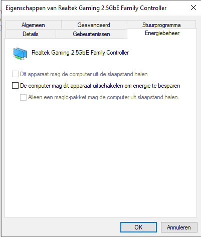

Ik denk dat het inderdaad iets is met sleep mode, maar ik heb het issue ook bij opstarten.
Bij energie staat alles uitgevinkt. Dus de pc zou de adapter in sleep modus niet mogen uitzetten.
Misschien dat er ergens onder een sleepmodus is die de instellingen van de adapter kaart overrullen?
Afbeeldingslocatie: https://tweakers.net/i/3xwVAibuWTyop_KSPx4cTBSKwsI=/full-fit-in/4000x4000/filters:no_upscale():fill(white):strip_exif()/f/image/AM3VY5Mnrxm6HSXb9lJ7pxpM.png?f=user_large

Mocht er nog iemand suggesties hebben dan hoor ik het graag :D
