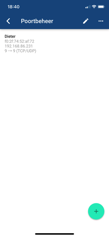

Ik wil poort 9 op mijn pc openzetten om Wake On Lan te kunnen gebruiken via teamviewer.
Maar ik krijg ze niet open.
Ik heb thuis Google wifi en een telenet modem.
Dit heb ik gedaan om mijn google wifi
(192.168.86.231 is het ip van mijn pc, ik heb enkel IPv4 opengezet geen ipv6)
Afbeeldingslocatie: https://tweakers.net/i/1txWSLcZQfaxBCczY3SxtNMNHR0=/x800/filters:strip_exif()/f/image/lSTDt4bKbFWFzaMwYq4xVo2g.png?f=fotoalbum_large
En dit op mijn Telenet modem (192.168.0.191 is het ip van mijn google router)
Afbeeldingslocatie: https://tweakers.net/i/XHeAtrQ27dx0jyU7AmNkD_iwfV0=/800x/filters:strip_exif()/f/image/VAFVPrZ2jX04c0pQG0EWYgui.png?f=fotoalbum_large
maar als ik check staat poort 9 dus niet open van buitenaf

Hoe check je dat je poort open staat? Want UDP kan je niet echt lekker checken. TCP wel, maar dat is WOL ook niet.
Daarnaast is het volgens mij sterk afhankelijk van je switches en je netwerkkaart (en BIOS?) of op deze manier WOL wel werkt, aangezien er dan nog IP en UDP headers voor zitten in het pakketje.

Je moet WOL open zetten naar het ip van je computer die je wakker wilt zetten.
Op de PC moet de NIC ingesteld zijn dat hij reageert op WOL.
Test het eerst in je interne netwerk of het werk.
Daarnaast is WOL vaak lastig via internet.
Veel routers/modems vergeten welk MAC adres bij een IP hoort en weten dus na een paar uur niet meer bij welk MAC adres ze het WOL pakket moeten leveren.

Ik vind dit ook een moeilijke, en zou het niet opzetten zoals jij het nu probeert te doen:
(schaamteloze copy/paste)
Wake-On-LAN uses UDP. Many utilities use ports 7 or 9, but you can use any port you like for this. You'll need to forward a UDP port to all IP addresses behind your router—you can't just forward to a specific IP address
Dus wat ik persoonlijk zou doen, om het grote boze internet jouw pc niet om de vijf minuten te laten aanzetten:
- creëer voor jouw mobiel een VPN tunnel naar jouw intranet
- op een (willekeurig) device draai je een simpele http/API interface waarop je de WOL kan "initiëren" en die stuurt het WOL pakket naar jouw pc om wakker te maken.
Klaar!

TommieW schreef op dinsdag 9 maart 2021 @ 18:57:
gewoon online via https://www.canyouseeme.org/
verder ben ik een leek in netwerken en zijn jullie oplossingen een beetje chinees voor mij 8)7

Telenet blokkeert al zelf een hoop poorten voor jou, met die WOL (port 7 & 9) ook al wel vrees ik.
Zoals ik aangaf: kijk naar een "lokaal" alternatief, een wol-gateway zegmaar, of een stopcontact dat je via Google Home kan aanzwengelen?
