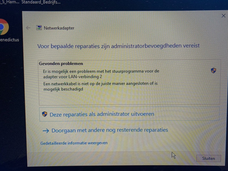

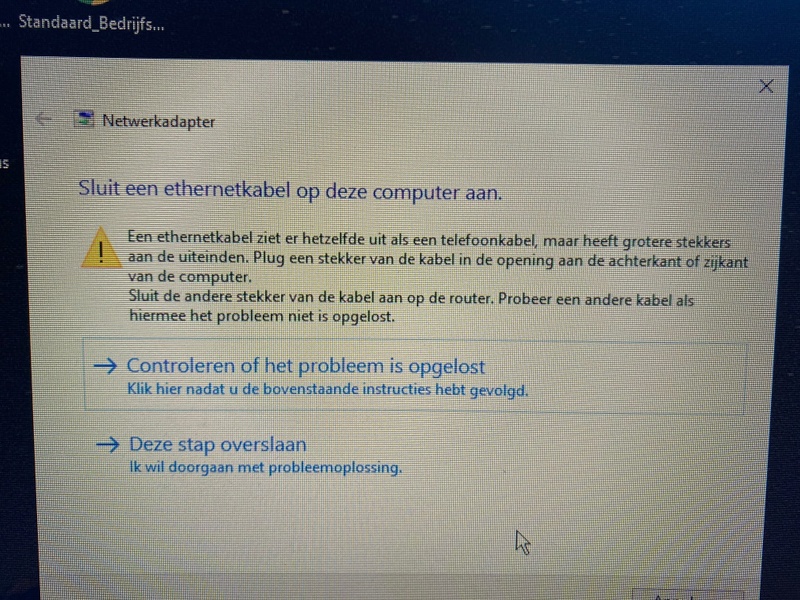

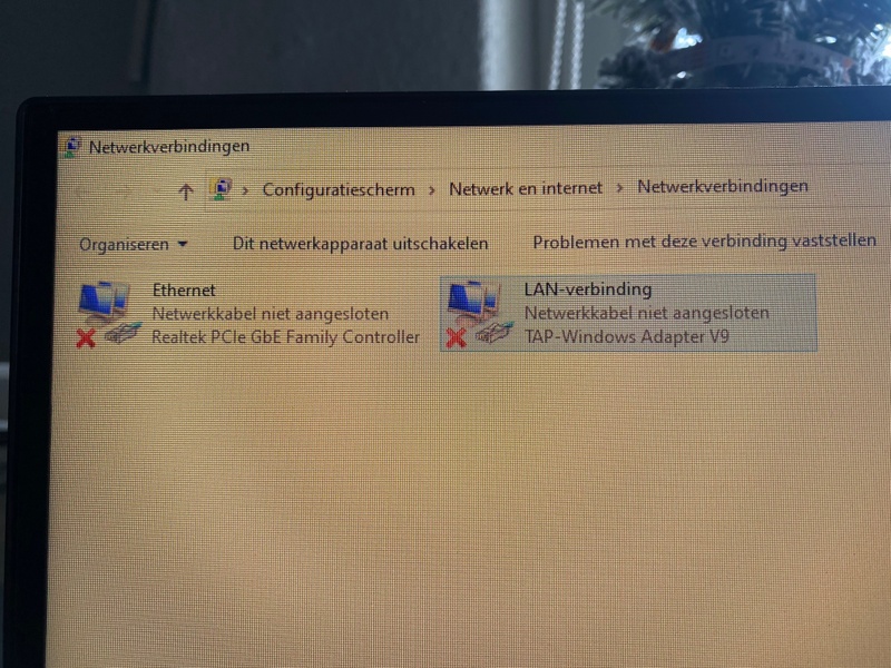

Mijn vraag
Vanochtend startte ik mijn PC weer op en bleek dat mijn internetkabel niet meer werd herkend. Aangezien ik geen wifikaart heb in mn moederbord, ben ik dus wel degelijk afhankelijk van deze kabel. De kabel werkt wel gewoon want deze heb ik kunnen testen op mijn laptop. Ik heb al van alles geprobeerd maar ben bang dat de internet-ingang op mijn moederbord misschien wel stuk is? Lijkt mij heel vreemd want ik haal de kabel er nooit uit, verplaats mijn pc nooit en de pc is nog geen jaar oud.
Bios update, probleem oplosser, internetadapter simpelweg verwijderen.. niks helpt.
Misschien kan ik de pc nog helemaal terugzetten? Of schone installatie van windows.. Maar ik betwijfel of dat iets gaat helpen. Hebben jullie nog tips of bepaalde handelingen die ik kan proberen?
Ik heb ook een aantal fotos toegevoegd om het probleem wat beter in beeld te brengen.

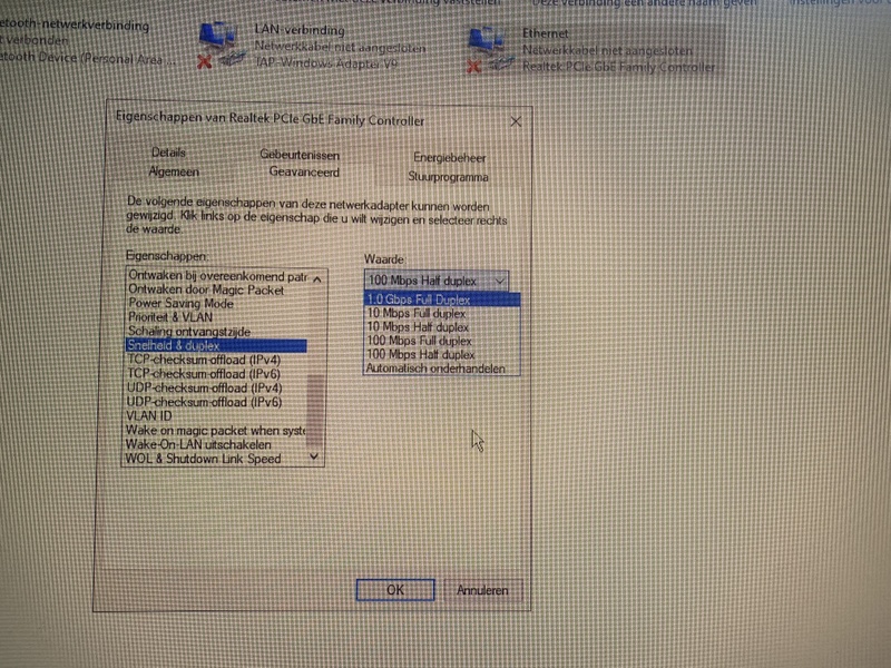

Hoe dwing ik 100mbit af?

Waar ik zeg: in je netwerkkaart instellingen. Je had het scherm al gefotografeerd. En het kan nog steeds aan de kabel liggen. Als het een CCA kabel is, dan kan die oxideren en mogelijk dat de PHY van een Realtek-based kaartje wat kritischer is dan een Killer/3Com/Cisco/Intel/whatever in je laptop zit.
Vb:
Afbeeldingslocatie: https://tweakers.net/i/MFnXs28nJAu_MZ8pJ6xarLB1eMw=/full-fit-in/4000x4000/filters:no_upscale():fill(white):strip_exif()/f/image/6uQDPAkLcFwCJxSPDzzEgrNH.png?f=user_large
  • timmm96
  • Registratie: Mei 2018
  • Laatst online: 08-10 13:21
Gezet naar de 100mb optie en de pc opnieuw gestart, geen veranderingen helaas. Ook heb ik een andere (wel soortgelijke) kabel geprobeerd, ook zonder resultaat.

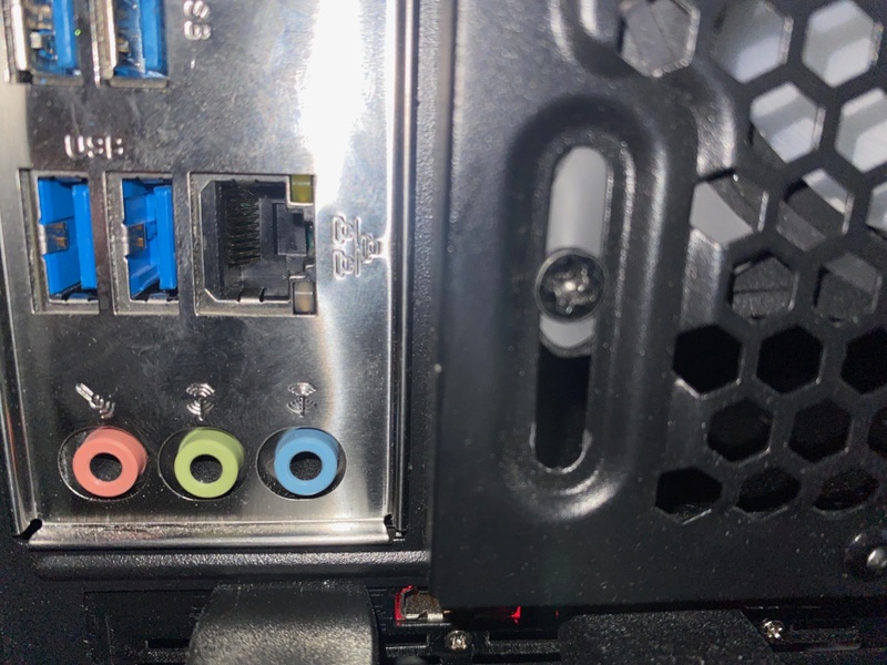

@timmm96 Zou je een betere foto kunnen maken van de netwerkpoort?
Als ik zo de huidige foto bekijk heb ik het idee dat er een pin niet lekker zit. ( kan mijn verbeelding zijn hoor )

Als je op de foto zelf klikt zoomt hij nog 1x in en dan is er best goed te zien op een computerscherm dat alle pinnen in orde zijn. https://tweakers.net/i/Sd...eYcfC48s.jpg?f=user_large
