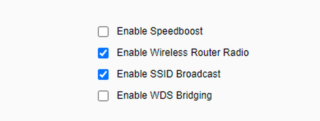

Afbeeldingslocatie: https://tweakers.net/i/gfLi58q17_5svVkVWfeIM6z6hic=/full-fit-in/4000x4000/filters:no_upscale():fill(white):strip_exif()/f/image/dQkoFBPmvlaQFUDsD0V2uppY.png?f=user_large
Afbeeldingslocatie: https://tweakers.net/i/y2ul2QJ1PTbD2rZfAywi1VtdNsQ=/full-fit-in/4000x4000/filters:no_upscale():fill(white):strip_exif()/f/image/4gaaA8bRpemvM61MPb7rN0CA.png?f=user_large
Is het handig om dit ook in te schakelen? Misschien maakt dit een verschil?
Ook valt het me op dat de upload snelheid gewoon prima gehaald wordt, maar de download niet?
[ Voor 9% gewijzigd door Sywert op 09-03-2021 20:01 ]
  • Masimo
  • Laatst online: 20:34
De TP-Link is 2,4 GHz only. Heeft geen 5 GHz, had ik even over het hoofd gezien.
Speedboost moet je uitgeschakeld laten. Dat is de setting die de bandbreedte van het wifi-kanaal regelt.
Uit = 20 MHz, aan = 40 MHz.
Als je speedboost inschakelt dan heb je sneller last van overlappende kanalen en interferentie met omliggende wifi-netwerken.
