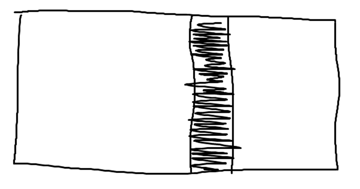

Sinds kort geleden krijg ik een paar keer per dag een glitch op mijn scherm van amper een seconde. Ik heb dit systeem een paar maanden geleden gebouwd en had dit probleem eerst niet.
Ik heb met MsPaint getekend hoe deze glitch eruit ziet op mijn scherm, ik herhaal het flitst in een fractie van een seconde.
Afbeeldingslocatie: https://tweakers.net/i/3nuIwc16yu-eQDSQ6xxkC_jt1Hk=/full-fit-in/4000x4000/filters:no_upscale():fill(white):strip_exif()/f/image/VWoIjucPAARh32IaxzgDfOo1.png?f=user_large
De glitch bevind zich vaak rond het midden van het scherm. Sommige dagen meer en sommige minder, max 5 keer per dag denk ik op willekeurige momenten, of ik nou aan het gamen ben of niet.
Windows 10 opnieuw installeren heeft ook niet geholpen.
Nu is de vraag, waar zou het aan kunnen liggen? Is het een driver probleem of een hardware probleem en zou ik garantie moeten overwegen? Weet iemand meer over dit probleem?
Heel erg bedankt voor het lezen.

Wat heb je zelf al geprobeerd naast Windows opnieuw installeren?
Denk eens aan de kabel vervangen.
Zit er een 2e monitor naast?
Gaat het via een versterker?
Heb je speakers naast je monitor die af en toe aan staan?
Doet de monitor dit ook als hij op een andere pc/console is aangesloten?

Wat heb ik zelf geprobeerd?
1. gpu driver clean install
2. windows fixes zoals sfc /scannow
Heb je een 2e monitor?
Ja.
Nee.
Heb je speakers?
Nee alleen een koptelefoon.
Dat kan ik helaas niet testen.
Wat denk je dat nu de beste eerste stap is, nieuwe kabel?

Wat je nog kan proberen is een grondige uninstall met DDU, dit moet in safe modus, daarna opnieuw de drivers installeren (https://www.guru3d.com/fi...uninstaller-download.html)
Als dat niet werkt. Verander de kabel van de 1e en 2e scherm met elkaar. Gebeurd het dan nog steeds? Verander de aansluiting met elkaar op de gpu. Gebeurd het nog steeds? Dan kan je nog de resolutie verlagen in windows, als het probleem zich blijft voordoen ligt het hoogstwaarschijnlijk aan het scherm zelf.
Om hier 100% zeker van te zijn zal je het scherm op een ander apparaat moeten aansluiten.
