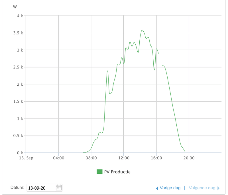

dit is mijn output wat ik kan zien in SolarEdge

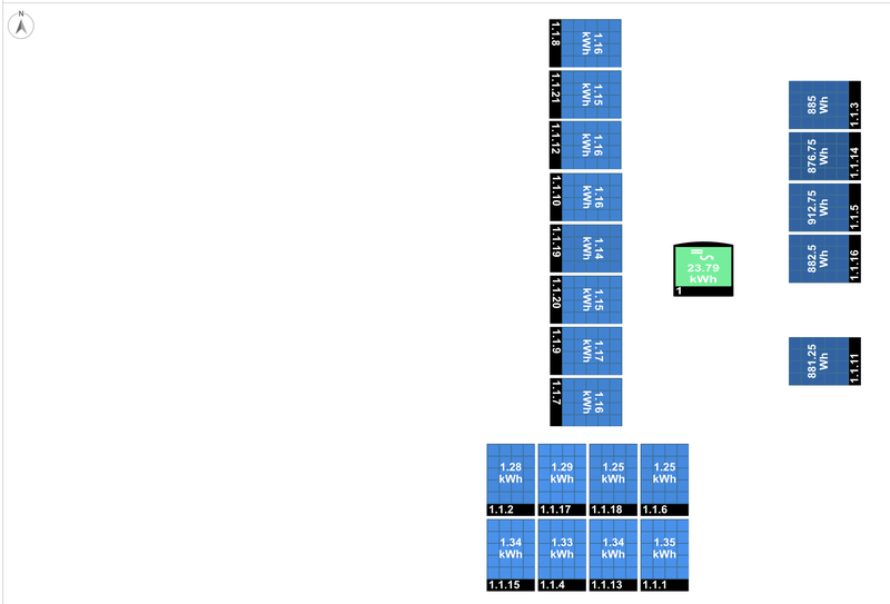

en zo ziet mijn systeem eruit:
Afbeeldingslocatie: https://tweakers.net/i/EqjHZ8CdNf_4-aqtwSu3mFXyrj4=/800x/filters:strip_exif()/f/image/9xr1NoCFYppmNm1XrmNQ93Ax.png?f=fotoalbum_large

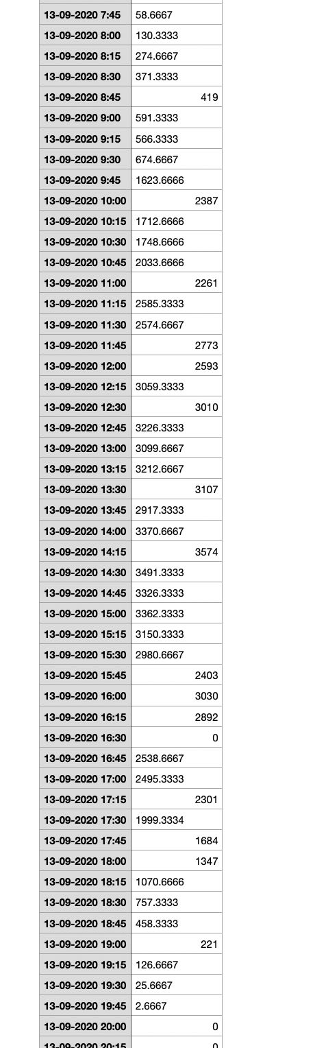

ik kan een CSV eruit halen.
Afbeeldingslocatie: https://tweakers.net/i/1wOesgL8MIeQMFbd8cgeexANJeo=/full-fit-in/4000x4000/filters:no_upscale():fill(white):strip_exif()/f/image/GPQTLoJJPVF9RACWROnV7a4S.png?f=user_large

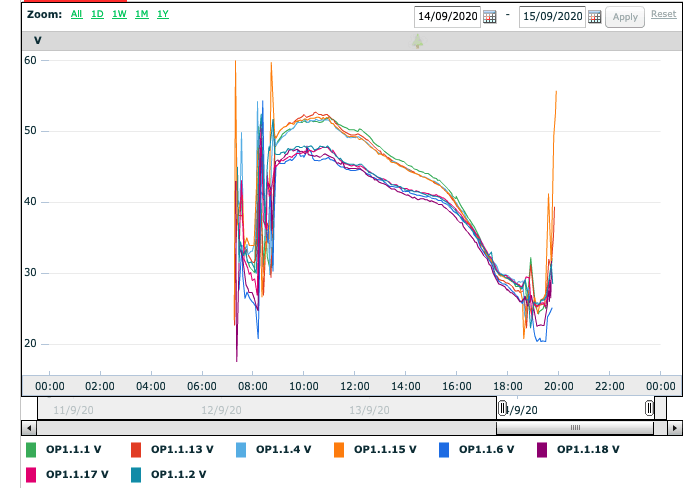

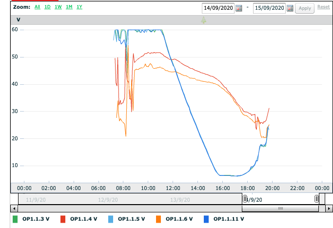

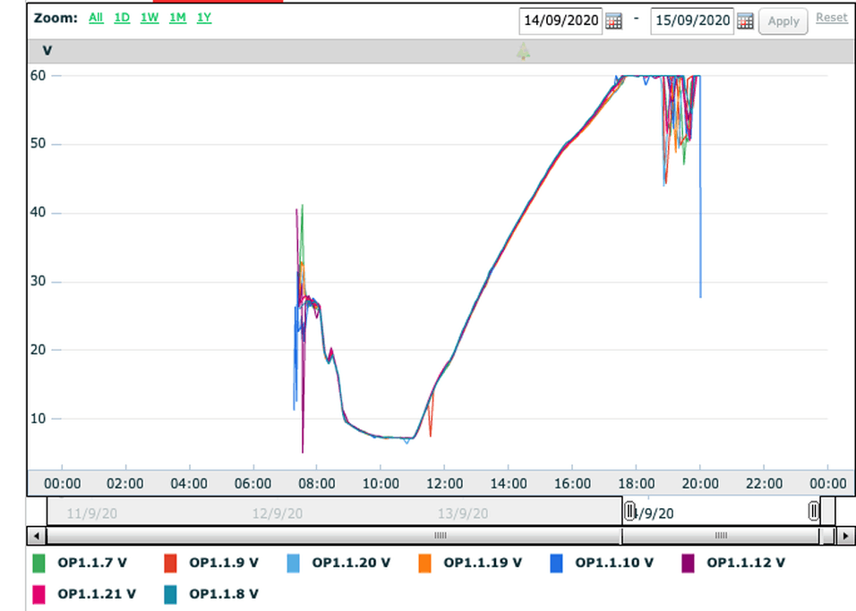

hier de grafieken van de optimizers.
Westpanelen:
Afbeeldingslocatie: https://tweakers.net/i/rRyhSNsJ6OhZEpSWLdlCuErmKJ0=/full-fit-in/4000x4000/filters:no_upscale():fill(white):strip_exif()/f/image/cU7hmPNDrt0s9YNIruAZcar1.png?f=user_large
Oostpanelen
Afbeeldingslocatie: https://tweakers.net/i/ONgUBkH4WeqZqxmybRBg6y4qNnc=/full-fit-in/4000x4000/filters:no_upscale():fill(white):strip_exif()/f/image/VSMLe7nfmYPMdTOdgsS2HRDc.png?f=user_large
zuidpanelen
Afbeeldingslocatie: https://tweakers.net/i/tx_64PkToc1CM_veFVuOz9r3-QU=/full-fit-in/4000x4000/filters:no_upscale():fill(white):strip_exif()/f/image/fBM7edOXgHCrVucZW5yHYCLy.png?f=user_large

@Sennamph1938
Ja precies deze plaatjes.
Tjongejonge, dit is niet de eerste keer dat ik zo`n geval voorbij zie komen op het forum maar ik wen er nooit aan.
Dat zijn geen P404 optimisers, waarschijnlijk zijn het P370's. P404's hadden het een stuk beter gedaan omdat die pas clippen bij 85 V.
Als je P404 zwart op wit hebt staan mag de installateur die dus sowieso allemaal komen vervangen. Dit is niet de eerste keer dat zoiets gebeurt.
Met P404's zul je sowieso al een betere performance gaan merken, dat is echt geen overbodige luxe. Nog beter wordt het met wat extra panelen op oost, maar die krijg je uiteraard niet gratis. Maar goed, voorrijkosten heb je niet want de installateur moet toch al het dak op om alle optimisers te vervangen.
