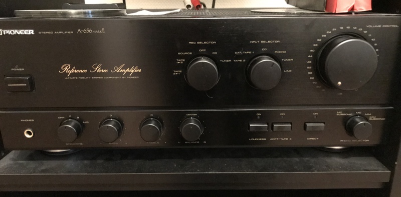

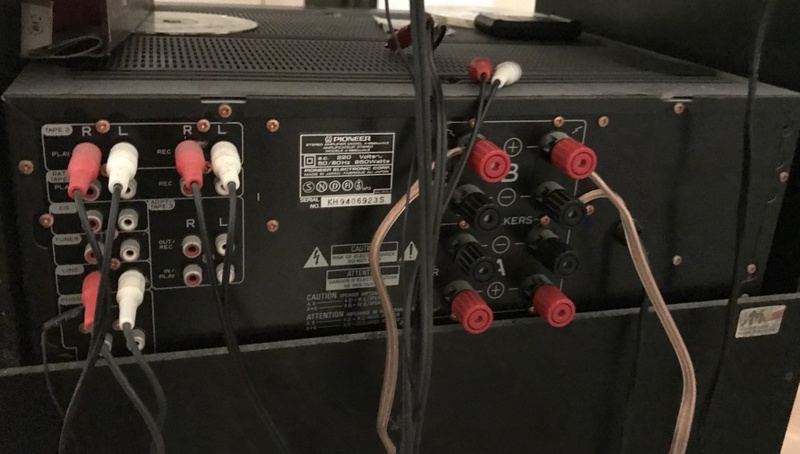

Mijn vraag
Ik heb mijn versterker Pioneer A656 en platenspeler Technics SL-D202 sinds langere tijd weer in gebruik genomen. Echter het lukte mij niet om e.e.a. aan de gang te krijgen. Ik twijfel of ik de versterker op de juiste wijze ingesteld en aangesloten heb. Wie kan mij verder helpen. Bijgevoegd treffen jullie foto's aan van de voor- en achterzijde van de versterker. Ik zie graag jullie reacties tegemoet.Afbeeldingslocatie: https://tweakers.net/i/cDbzpmua9a1sMRLe4bfm1q77CiE=/800x/filters:strip_icc():strip_exif()/f/image/RjftT50rVfxO1jAHXu9WFu0x.jpg?f=fotoalbum_largeAfbeeldingslocatie: https://tweakers.net/i/P7k7lchnd8egfxcPO79nbLcA_q0=/800x/filters:strip_icc():strip_exif()/f/image/BL30iyBii3YmreyUMDQI2mLz.jpg?f=fotoalbum_large

Welke foto's?

De SL-D202 heeft geen ingebouwde phono versterker toch? Dan moet je die in de Phono In steken van de Pioneer. Die zitten één setje lager dan de RCA tekkers nu in zitten. De input op de voorzijde staat zo te zien wel goed. Rechts onder kan je ook nog het type element van de Technics selecteren indien nodig. Heeft de Technics wel een ingebouwde phono versterker dan zit de achterkant goed maar moet je aan de voorzijde "Line" selecteren.
Tevens heb je de speakers op Speaker B aangesloten maar staat de selector aan de voorzijde op Speakers A. Die moeten ook overeenkomen.

Welke kabels gaan waar heen? :)
Zoals @FeaR al zegt, die Technics heeft geen voorversterker dus die moet je op de phono zetten, das de onderste iirc. En dan ook phono als inpit aan de voorkant kiezen ;)
Mogelijk de aarde (GND) ook aansluiten als je platenspeler die heeft.
Verder ook even kijken wat voor element (MM of MC) je in die technics hebt zetten, en de knop rechtsonder op de boorkant van je versterker overeenkomstig instellen. Je hebt op die knop ook de subsonic optie nog voor beide elementen; das om de lage tonen ( < 17Hz iirc) te onderdrukken die door de plaat zelf gegenereerd worden als gevolg van het afspelen. Kun je mee spelen, kijken wat jij het beste vindt klinken :)
Verder: is er een reden dat je je speakers op aansluiting B hebt zitten? Op zich maakt het niet echt iets uit, beide moet werken, maar dan moet je linksonder op de voorkamt wel speakers B selecteren en niet de A waar ie nu op staat ;)

FeaR schreef op zondag 7 maart 2021 @ 20:53:
Ik denk dat dit de belangrijkste reden is dat er geen geluid uit komt. :)

Jazzy schreef op zondag 7 maart 2021 @ 21:11:
Ik zeg 50-50. Input selector niet overeenkomend met de aangesloten input doet ook veel :P
