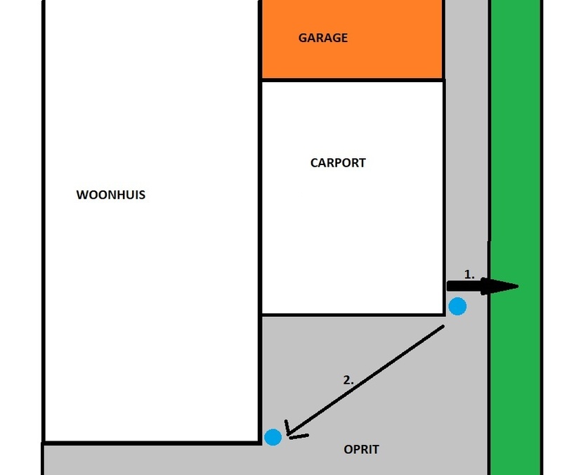

Afgelopen jaar is de oprit opnieuw bestraat. Daarbij zijn we vergeten om iets te doen met de hemelwatervoer van carport.
Situatieschets:
Afbeeldingslocatie: https://tweakers.net/i/CSwkEdFsNfr-0bAcf0qWcLZiT-g=/800x/filters:strip_icc():strip_exif()/f/image/CTulvPZ4YUMxiK5q2j3WlOqa.jpg?f=fotoalbum_large
Vanuit de regenpijp langs caport (blauwe cirkel) kwam regenwater meteen op bestrating te staan. Geen mooie oplossing:
Als alternatief hebben we aan de stadsuitloop een horizontale pvc buis bevesigd van ongeveer 1 meter lang. Aan het einde van deze pvc buis is een regenketting bevestigd. Daardoor staat de oprit niet blank, maar gaat het regenwater naar de groenstrook.
Deze oplossing heeft paar nadelen:
* Geen mooi gezicht, een stuk pvc pijp boven je oprit
* Erg gevoelig voor verstoppingen door bladeren
* De groenstrook krijgt op één punt heel veel water, waardoor op dat punt de beplanting verzuipt.
Ik wil daarom alsnog de bestrating oprit openbreken om vanuit de regenpijp carport een ondergronde pvc buis naar de hemelwaterafvoer woonhuis te leggen. Eventueel zou ik over de breedte van de oprit ook een drainiage systeem kunnen leggen en die aansluiten op de regenpijp woonhuis.
Is mijn idee technisch mogelijk? Hebben jullie nog adviezen/tips waar ik rekening mee moet houden?

Misschien wat infiltratiekratten ingraven in de groenstrook?

Beide ideeën lijken me technisch wel haalbaar, maar er zijn wel wat zaken waar je rekening mee moet houden. Je straatwerk ga je er niet zo mooi weer terug inkrijgen en je hebt wel wat werkruimte nodig rond de regenpijp waarop je wil aansluiten. Dus daar moeten ook aardig wat stenen tijdelijk even weg.
Ik zou voor de kortste weg naar de groenstrook kiezen. Waarschijnlijk pijp recht naar beneden en dan via een gootje in de oprit naar de groenstrook. Evt. aangevuld met de optie van @leecher.

Kies toch een oplossing waarbij het water niet naar het riool gaat. Voordat de carport er stond ging dat water ook gewoon de grond in. Veel beter.
