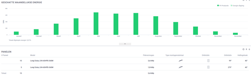

Hier een SolarEdge designer simulatie met 15 panelen van 360 Wp, aangesloten op een 3 kW SolarEdge omvormer. Omdat de omvormer enigszins aan de kleine kant is top je dan 0.21% van de jaaropbrengst af. Met kleinere of minder panelen wordt dat uiteraard minder.

Een enkelfase SolarEdge omvormer moet +/- 360 V binnen krijgen van de optimisers. 5 optimisers die ieder 85 V kunnen uitsturen halen dat gemakkelijk. Als je er 5 van 60 V hebt wordt het resterende deel vaak wel aangevuld door de andere panelen op oost en anders mis je een klein beetje opbrengst helemaal aan het eind van de dag, maar geen kans op klikkende relais zoals zou kunnen bij een stringomvormer die met het minimum aantal panelen per string werkt.
