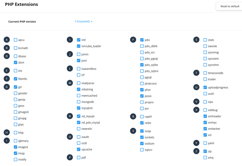

Als het mysqlnd is geen idee waar nd anders zou voor staan dan native driver. Bij Antagonist heb je mysqlnd
Even screenshot gemaakt wat ze nog meer hebben.
Afbeeldingslocatie: https://tweakers.net/i/n3hOaXaFoiAqh64TtGBGonl4iJI=/800x/filters:strip_exif()/f/image/4aXT0ooKkBcusqRLuhgQHWzT.png?f=fotoalbum_large

Bedankt voor deze info. Ik ga serieus kijken naar Antagonist.

jurroen schreef op woensdag 10 maart 2021 @ 09:15:
Misschien afhankelijk van de definitie - in mijn ogen is het wel degelijk shared hosting, je deelt een server met anderen. Die containers waar ze het over hebben is CageFS samen met LVE.
Een goede ontwikkeling, zeker gezien de isolatie tussen klanten toeneemt en daarmee de veiligheid ook. Het blijft echter wel shared hosting ;)
Lang leve de marketing d:)b

Persoonlijk vind ik dat ze dat wel goed doen. Ze leggen het uit op een manier die voor leken te begrijpen is. Technisch gezien is het niet fout/verkeerd. Mijn definitie van shared is dat je hier geen root-toegang hebt. Bij een (unmanaged) VPS heb je dat wel, dat valt dan ook niet meer onder shared.
