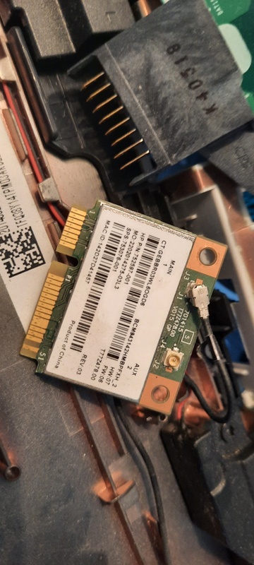

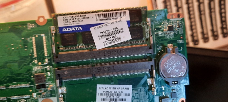

Ik zit er aan te denken mijn laptop te upgraden, deze is intussen al een stuk ouder dus de leeftijd is merkbaar. Hij werkt wel goed maar ik zou graag de grens tot lag iets meer willen verleggen. reeds weet ik hoe ik hem uit elkaar kan halen en ik zie dat er 2 sloten zijn voor geheugen. Echter lees ik dat de max geheugen van deze notebook 12GB is, ik had eigenlijk 16 verwacht omdat een kaart 8gb is. Moet ik nu specifiek een 4GB kaart naast een 8GB kaart plaatsen en kan dit kwaad? Naar mijn weten moet je altijd met dezelfde kaarten werken maar met 12GB gaat dat niet (er is geen 6GB kaart)

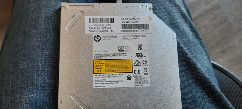

Verder wil ik de netwerk kaart upgraden en mijn USB drive vervangen door een SSD (ik weet dat SSD een optie was voor deze laptop maar er is geen apart slot ervoor dus ik vermoed dat deze in de CD Drive zat)
Hoe kan ik achterhalen wat de max is aan ssd geheugen en netwerk kaart wat er in deze notebook kan? (zonder per ongeluk te veel erin te duwen)

Je kunt hier de Maintenance and Service Guide voor deze laptop downloaden:
http://h10032.www1.hp.com/ctg/Manual/c06248419
Ik denk dat daar zo'n beetje alle info wel in staat.
Je kunt i.d.d. een 8 GB en 4 GB naast elkaar plaatsen, maar table 1-1 zegt dat 2 x 8 GB ook mag
voor 16 GB.
Op pagina 54 staat dat er ook een SSD in geplaatst kan worden, zonder de CD-ROM drive op te offeren.

Je hoeft helemaal niet hetzelfde RAM-geheugen 2 x te hebben. Je profiteert dan enkel niet van Dual Channel modus. Dat is echter iets wat je vooral in een benchmark ziet, maar bij normaal gebruik zal een gewone sterveling het verschil echt niet merken hoor.
Soms werkt 16 trouwens wel prima, maar wordt dat niet door de fabrikant opgegeven. Is soms gewoon een kwestie van proberen.

pricewatch: Crucial CT102464BF160B Dit ram werkt gewoon samen met de 8GB nu. je CPU kan draaien op 16GB

Tot zover dank allen! Ga dan de 8GB van Amazon bestellen tevens kijken of ik dan de SSD erbij kan bestellen, zal wel nog een keer moeten nakijken of daar SSD's in kunnen met maar 1 incaping in plaats van 2 (handleiding laat 2 zien maar zie enkel met maar 1 incaping op google) maar hier kom ik snel genoeg achter lijkt mij. Verder zal ik kijken welke netwerk kaart ik heb (neem aan dat WLAN het enige is wat ik kan upgraden zover) en kijken of er in die onderdelen lijst een betere zit.
