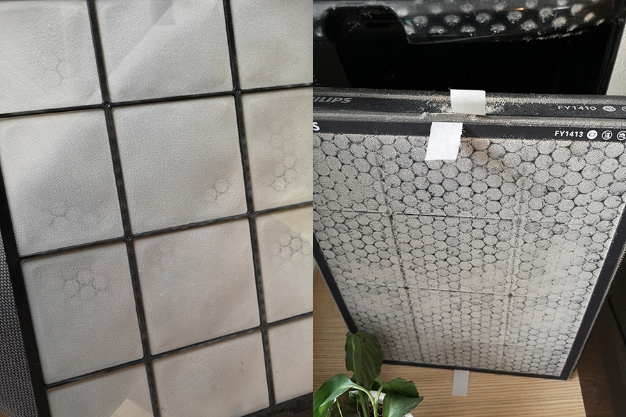

De verhuurder is de woning onder mij grondig aan het renoveren en dat levert veel stofoverlast op. De klusjesmannen weten niet hoe het kan. De deuren houden ze netjes gesloten en tijdens het vegen gaan alle ramen open. Er is geen mechanische ventilatie.
Het is een oud pand dus het komt ongetwijfeld door de gaten en kieren tussen de verdiepingen, alleen is het niet evident waar. Het is nergens in de woning duidelijk stoffiger dan op andere plekken en ik voel ook geen tocht ofzo.
Mijn vraag: hebben jullie ideeën waarmee ik de stofbron kan identificeren?
Om een beeld te geven, mijn luchtreiniger staat overdag 8 uur lang maximaal te blazen, ziet er na enkele dagen uit zoals hieronder en dan ligt er alsnog overal een dikke laag stof. Ik stofzuig en dweil nu elke dag.
Afbeeldingslocatie: https://tweakers.net/i/sNm01B7lYbmCDBTVCg46YrOeTbY=/full-fit-in/4920x3264/filters:max_bytes(3145728):no_upscale():strip_icc():fill(white):strip_exif()/f/image/K8TkXvjRh1uxCrG5t3T9GfgP.jpg?f=user_large

de deuren alleszinds al afplakken met plastic (je hebt dat ook in de vorm van een plastic deur) dat gaat al wat helpen.

Als zij flink aan het stoffen zijn met de ramen open dan waait dat allicht ook bij jou naar binnen via je eigen ventilatie of open staande ramen. Mogelijk ook dat je via het trappenhuis stof mee naar binnen loopt. Helaas hoort stof bij een verbouwing, hoe vervelend ook. Je hebt gelukkig een luchtreiniger thuis die een groot deel voor je opruimt zo te zien.

Stof komt overal. Er zit niets anders op dan alles zo goed als mogelijk dicht te houden en op strategische plekken nog het een en ander af te dekken.
Toen wij woonkamer en keuken verbouwd hebben, hebben we de banken tijdelijk verplaatst naar een aparte ruimte welke gescheiden werd door de bijkeuken. Altijd alle deuren dicht en voor de deur naar de tijdelijke woonkamer zelfs nog een kier onder de deur afgedekt.
Toch kwam er stof, wat te verwachten was maar de hoeveelheid viel eigenlijk wel mee. Lang niet zo erg als op jouw foto's ter vergelijking.
Wat ons wel verbaasde is hoe lang er nog stof uit de bank kwam bij het stofzuigen.

Stofzuigen i.p.v. vegen gaat alvast behoorlijk wat schelen.
Ramen open kan juist de boel verergeren door drukverschillen en luchtstromingen.

Met een emmer water en stoffer de vloer bevochtigen voordat je gaat vegen scheelt al 90 %

Het laatste helpt niet echt: iedere keer dwarrel je door het liggende stof en morgen kun je dus opnieuw beginnen. Bij onze verbouwing was het hetzelfde verhaal, maar met een tip van de aannemer: laat na de eerste beurt meteen bij oplevering alles een paar dagen tot rust komen.
Je zult overal langs moeten, elk randje, elke spleet, elke kastplank en bovenop ieder oppervlak: het stof is overal. Dan pak je je normale schoonmaak/stofzuig schema op en na zes weken doe je het nog een keer grondig.
Ook dan kun je nog een half jaar later toch overal wéér stof vinden (aldus onze ervaringen).

Als je beneden een rookmachine plaatst en je vult de ruimte met rook dan kun je er misschien achter komen of er luchtstromen zijn tussen de benedenverdieping en bovenverdieping. Dan weet je in iedergeval of het stof via binnen of buiten komt.
Om stof tussen ruimtes te voorkomen kan je proberen om met behulp van een ventilator overdruk te creëren in de ruimtes waar je geen stof wilt. Of juist andersom een onderdruk in de ruimte waar de werkzaamheden plaatsvinden. Echt ideaal is het sowieso niet....
