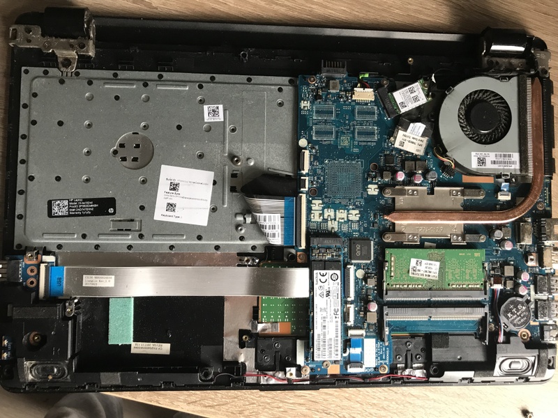

Gisteren heb ik mijn laptop laten vallen vanaf een vrij hoge kast van circa. 2 meter. Hierna probeerde ik mijn laptop op te starten en helaas wordt de SSD niet meer herkent, waardoor de laptop dus windows niet meer boot. Betekent dit dat ik een nieuwe SSD moet bestellen en vervangen? Zou er naast de SSD ook iets mis kunnen zijn met kabeltjes of meer belangrijke onderdelen o.i.d.?
Ik heb al geprobeerd om vanuit het boot systeem de SSD te controleren/scannen maar dit werkt uiteraard niet. Daarnaast heb ik ook geen idee of ik vanuit boot instellingen iets zou kunnen wijzigen waardoor deze wel weer herkend wordt.
Als ik de laptop openmaak lijkt het alsof er onder de SSD een kabel zit waarbij iets beschadigd is, nou denk ik persoonlijk niet dat dit de oorzaak is. De kabel lijkt niet dusdandig beschadigd dat er iets mis mee zou zijn en betwijfel ik ook of deze uberhaupt voor de SSD zelf is. Naast de SSD is bij een kabel input (denk ik?) het zwarte blokje voor de helft afgebroken. Ook hiervan weet ik niet zeker of dit van belang is.
Aangezien mijn laptop van groot belang is op mijn werk en ik nu dus volledig thuiswerk. Heeft het wel degelijk spoed om dit op te lossen. Ik wil graag zelf een SSD bestellen en deze dan ook zelf vervangen. Aan de andere kant betwijfel ik of het nodig is iemand met iets meer verstand hiervan er naar te laten kijken voordat er iets anders mis is met de laptop (kleine beschadigingen aan moederbord of kabeltjes oid). Vandaar mijn topic hier om te vragen wat verstandig is.
Het gaat om de volgende SSD die ik zou gaan bestellen: https://www.replacedirect...bid=296602&prrel=35928370
Lekkere timing zo met thuiswerken en moeten verhuizen binnen een maand.

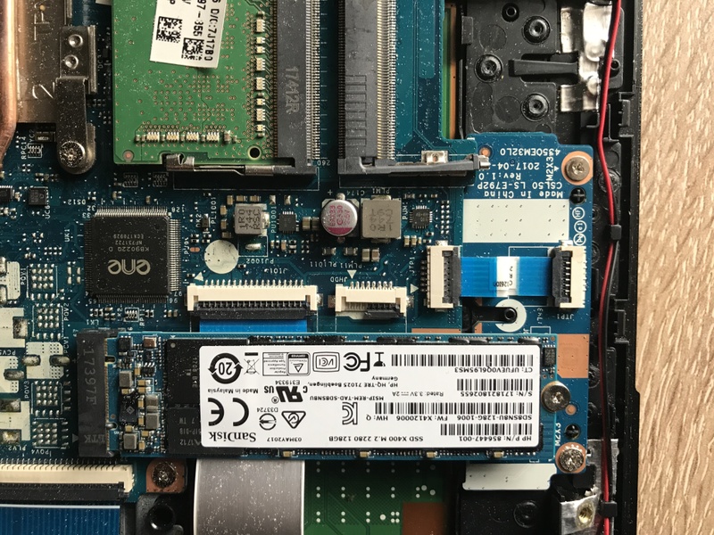

Ik heb hier nog een aantal foto's toegevoegd aan het topic.
Afbeeldingslocatie: https://tweakers.net/i/0Cmhl-WBSq39e9X9aTDEkUslXsw=/x800/filters:strip_icc():strip_exif()/f/image/1lsBbDsXSxTTccHz6H2y1AKU.jpg?f=fotoalbum_large
Afbeeldingslocatie: https://tweakers.net/i/vvCruXTl0Z8PC6KPhVoOg0OFBz0=/x800/filters:strip_icc():strip_exif()/f/image/giAc690F75RNcEl51TiMioEj.jpg?f=fotoalbum_large
Afbeeldingslocatie: https://tweakers.net/i/sWS3YhszKcvbVkScWQsbg4gCYyo=/800x/filters:strip_icc():strip_exif()/f/image/O0EnDIl41D3sTwBcPnlbUFir.jpg?f=fotoalbum_large
Afbeeldingslocatie: https://tweakers.net/i/X30vcB5OTv2SN3LnlaaNQU4Q6vo=/800x/filters:strip_icc():strip_exif()/f/image/UFa39owNQfMhAXfrmmS82ikI.jpg?f=fotoalbum_large

@Verwijderd: start eerst eens op vanaf een USB-stick: al is het maar een installatiedisk van Windows.
Dan kan je vaak al zien of jet toetsenbord, videokaart enz. onbeschadigd zijn.
Als dat booten vanaf USB-stick lukt, is het pas de moeite om te kijken voor een andere MSata SSD.
Vaak kan je in een winkel waar je zoiets kan kopen, ook jouw eigen mSata SSD laten testen: als die test goed uitpakt heb je in elk geval al je data terug en dan weet je ook al snel wat de repareerbaarheid is van je laptop.
Mocht de M2 aansluiting waar je SSD in zat beschadigd zijn en je harddisk aansluiting zou het nog doen, dan kan je er probleemloos een 2,5" SSD in zetten. Zo'n winkel is heel snel met die diagnoses en als je daar wat koopt (bv. een 2,5" SSD), zullen de onderzoekskosten ook wel meevallen.
Ik denk dat dit de snelste en goedkoopste manier is om te weten of je met deze laptop nog aan het werk komt of niet.

Bij dat afgebroken blokje staan de letters HDD, waar rook is is vuur. Hoort daar normaal niet gewoon zo'n platte kabel in te zitten die nu is afgebroken?

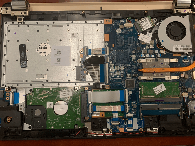

@leecher 't Zal toch niet zo zijn dat er ook nog een old-skool 2,5" HDD in die laptop zit welke als 'bootdevice' staat ingesteld? :o
[ Voor 7% gewijzigd door Will_M op 04-03-2021 16:03 ]
  • leecher
  • Laatst online: 20-11 20:25
Will_M schreef op donderdag 4 maart 2021 @ 15:59:
Geen idee, welke laptop is het eigenlijk?

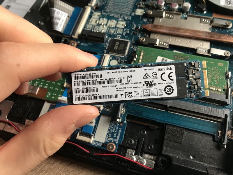

Volgens spec. is de SSD een M.2 Sata SSD
Die je wilt bestellen is ook een M2 Sata SSD dus dat zal goed gaan.
Alleen dat zal je Windows opnieuw moet installeren.
Want als je de Oude SSD niet werkend krijg kan je ook niet klonen naar je nieuwe SSD.

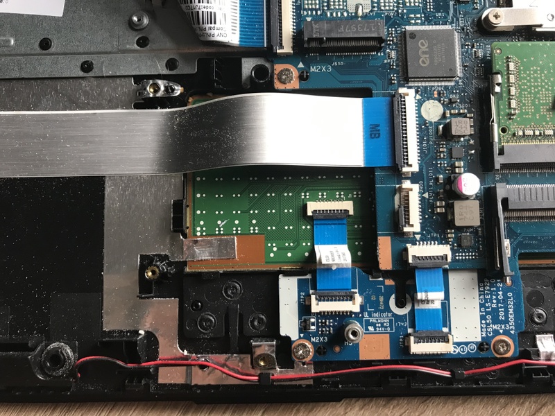

Nou.... hier fotos van een broertje van, met hetzelfde kabeltje maar dan niet afgebroken :P
Afbeeldingslocatie: https://tweakers.net/i/hmoA6HLUukBDhKNTTdc9DhJlr38=/800x/filters:strip_exif()/f/image/45KpeCKY1fhJlRaFNQ91BCeW.png?f=fotoalbum_large
Afbeeldingslocatie: https://tweakers.net/i/ui9VCLMsOzvHuiHw5I7Y3UdX3Uw=/800x/filters:strip_exif()/f/image/ika0vDNnm4Ns6Zmqzm1w7KsF.png?f=fotoalbum_large
Afbeeldingslocatie: https://tweakers.net/i/ShA25tnNhsf7niqUxlKk6-BePMY=/800x/filters:strip_exif()/f/image/7BylJ2l40dzujMxuzkV0SKFj.png?f=fotoalbum_large

Ik doe een gok: HP 250 G6. Ik lees dat er op de plek van de HDD ook een CD drive zou kunnen zitten. Spannend hoor :+

@leecher Ik denk persoonlijk niet dat het hieraan ligt. De laptop heeft nooit een HDD gehad, alleen wel een slot hiervoor. Ik zie alleen dat het zwarte blokje afgebroken blijkt te zijn maar er valt nergens zo een kabeltje terug te vinden. Het lijkt me sterk dat die ineens verdwenen is toch? Of zou het alsnog met de HDD aansluiting te maken kunnen hebben terwijl het hier over een SSD gaat? Het gaat om de laptop HP bs182nd. Mocht het daadwerkelijk aan de HDD aansluiting liggen dan stuur ik graag nog meer foto's op, ik wacht op je antwoordt.

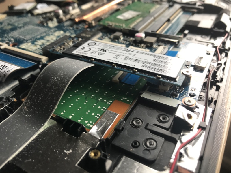

Je zou niet verwachten dat een SSD kapot gaat door zo'n val.
Die SSD zit in een connector. Vreemd dat dat HDD dingetje afgebroken is. Ook dat zou je dan niet direct verwachten.
Werken andere zaken zoals geheugen wel?
Je hebt vast niet nog een andere SSD met deze aansluiting liggen die je even kan uitproberen?
Dat kabeltje onder de SSD, zag dat er verder goed uit toen je de SSD eruit had?

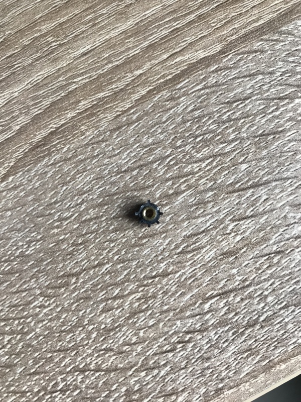

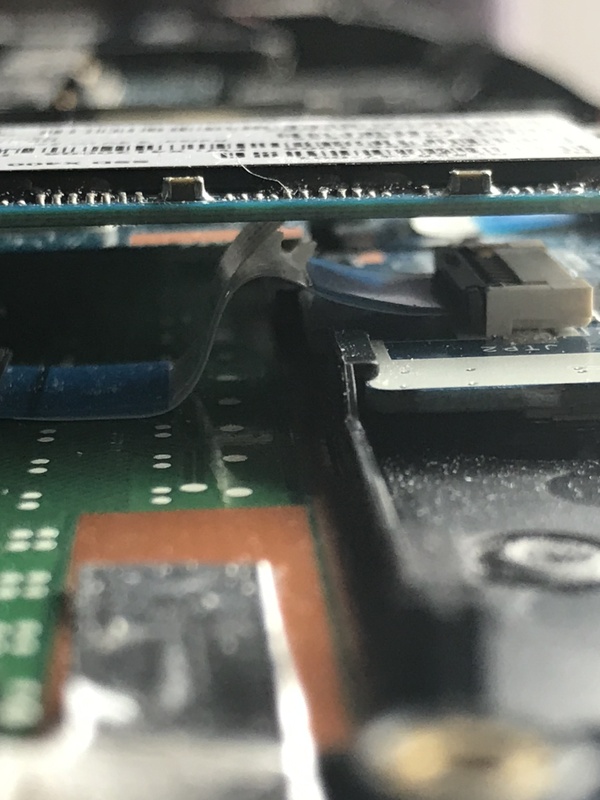

De 'kabel' onder je SSD is niet 'kapot' maar de sticker die op de kabel zit is slechts een beetje losgeraakt, kan geen kwaad.
De connector op het moederbord waarbij de locking bar (dat zwarte flapje) kapot is wordt niet gebruikt, ook niet voor de SSD (verkeerde M.2 Key lijkt het op de foto - zal dan geen SATA maar NVMe zijn). nvm, wel SATA, SATA-600 om precies te zijn, maar geen gedeelde bus, dus nog steeds niet erg ;-)
Wat bedoel je met SSD niet herkennen? Is dat ding verdwenen als boot device? Staat het onder devices niet meer in je UEFI setup?
Als je het ding echt verder wil debuggen moet je meerdere dingen doen:
- Opstarten van ander medium (bijv. USB stick)
- SSD in een ander systeem prikken en kijken of die het daar wel doet
- Andere SSD in je laptop prikken, kijken of die dan wel herkend wordt
[ Voor 29% gewijzigd door johnkeates op 04-03-2021 16:45 ]

@KNed Als ik via de boot setup een testronde draai op basis van geheugen werkt die wel. Alleen voor de opslag (SSD) dus niet. Wellicht dat die kleine onderdelen op andere momenten zijn afgebroken? Ik heb de laptop nooit eerder laten vallen en al helemaal niet van zo'n hoogte. Maar heb de laptop ook al jaren niet opengehaald. Helaas geen andere SSD liggen.
@johnkeates Daar kwam ik inmiddels ook achter toen ik de SSD eruit haalde. Daar lijkt dus gelukkig niks mis te gaan. Bekijk onderstaande foto's voor meer info.
@jack zomer Ook al waardeer ik je intentie om te helpen, dit is niet mijn vraag in dit topic. Graag reageren m.b.t. mijn vraag.
@leecher Hieronder meer foto's. Ik heb ook even de laptop opgestart om alle instellingen en boot setup te laten zien.
Ik kwam erachter dat er nog een ander onderdeeltje is afgebroken. Deze valt ook tussen de foto's terug te vinden.
Afbeeldingslocatie: https://tweakers.net/i/UQA1e6cgeYi9m9MxwfY9nqXey_I=/x800/filters:strip_icc():strip_exif()/f/image/ckL2xFOC6csKqMZInIfZtkX3.jpg?f=fotoalbum_large
Afbeeldingslocatie: https://tweakers.net/i/ZxSAb-aoyOYxiZbxFS8dQ9N0Cgg=/800x/filters:strip_icc():strip_exif()/f/image/Lawc4YBeO9ff30FbiriYxOux.jpg?f=fotoalbum_large
Afbeeldingslocatie: https://tweakers.net/i/tseVGA7mX2zIEGDscrYJ2tu6l8A=/800x/filters:strip_icc():strip_exif()/f/image/nJqQXYo9eQ4XG4b9XO4jLW1Z.jpg?f=fotoalbum_large
Afbeeldingslocatie: https://tweakers.net/i/f6ulsqUHbDYeg-gCqWjhXwsisW8=/800x/filters:strip_icc():strip_exif()/f/image/aV4GiSq5kbD0TEER5lBmaenq.jpg?f=fotoalbum_large
Afbeeldingslocatie: https://tweakers.net/i/Dfr5r_eMxTJmUql51U-bu01VTEE=/800x/filters:strip_icc():strip_exif()/f/image/e31RsqsyWM3hoMyI7WgfLFHy.jpg?f=fotoalbum_large
Afbeeldingslocatie: https://tweakers.net/i/Nz9gsu7ogzowNhWmHERqCsyOf5w=/800x/filters:strip_icc():strip_exif()/f/image/ZNbAdKUdot1EHbHHMciOBGrs.jpg?f=fotoalbum_large
Afbeeldingslocatie: https://tweakers.net/i/GQKNZ5PDw2DXXT5DZ6tiL8JYgjs=/x800/filters:strip_icc():strip_exif()/f/image/A3yXlDlquWtyeevklFJkcm7D.jpg?f=fotoalbum_large
Afbeeldingslocatie: https://tweakers.net/i/cqdY25Xa7aM9kwtPfyIphZ5ZtwY=/x800/filters:strip_icc():strip_exif()/f/image/lECEYIfVKX1Koal8v6c3BzN6.jpg?f=fotoalbum_large
Afbeeldingslocatie: https://tweakers.net/i/N7Q79zCAD4NY1I3Rgjr4WGYoJZU=/800x/filters:strip_icc():strip_exif()/f/image/7JzwKBktu4vIE1zR0fiP23a4.jpg?f=fotoalbum_large
Afbeeldingslocatie: https://tweakers.net/i/__GFh2HLT9u_X8jqi9B2aH2UVuE=/800x/filters:strip_icc():strip_exif()/f/image/btuXjB60kjZMzbIAK5taydf0.jpg?f=fotoalbum_large
Afbeeldingslocatie: https://tweakers.net/i/BiTX8pSiSZPTw1rUOr1Vttq89Hg=/800x/filters:strip_icc():strip_exif()/f/image/XdRR8QeUmtQft1coJcuUkQyo.jpg?f=fotoalbum_large
Afbeeldingslocatie: https://tweakers.net/i/CfX8XpOnFyN95wl3ZR0WpxgVCHA=/800x/filters:strip_icc():strip_exif()/f/image/thvc40f9W7WjtdZtDfi880UJ.jpg?f=fotoalbum_large

Verwijderd schreef op donderdag 4 maart 2021 @ 17:04:
De kans dat een nieuwe SSD het oplost is ook niet gegarandeerd dus? Ik was van plan om een nieuwe SSD te bestellen zodat ik het gefixt krijg. Dat is het geld niet waard?
Voor het opstarten vanaf een USD moet ik dan gewoon windows 10 installeren op de usb en checken of dat werkt?
Ik heb geen ander systeem om te controleren of de SSD nog wel werkt.
Ik zou gaan voor een kleine linux live distro, scheelt weer wat download en installatie tijd.

Er zijn 3 opties (of een combinatie van meerdere opties):
  1. De SATA controller is kapot.
  2. De verbinding tussen de SATA controller is kapot.
  3. De m.2 SATA SSD is stuk.
Qua uitsluiten zit je op het volgende:
Als een andere werkende m.2 SATA SSD ingeplugd in de laptop ook niet werkt, dan is het mogelijk 1 en/of 2.
Als een andere werkende m.2 SATA SSD ingeplugd in de laptop wel werkt, dan is het waarschijnlijk 3.
Als een andere werkende (niet m.2) SATA SSD ingeplugd in de laptop ook niet werkt, dan is het waarschijnlijk 1 en misschien ook 2.
Als een andere werkende (niet m.2) SATA SSD ingeplugd in de laptop wel werkt, dan is 1 uitgesloten en het mogelijk 2 en/of 3.

Het moederbord kan ook stuk zijn gegaan, als er ergens een breukje in een chip (SATA controller bijv) is ontstaan kun je de gekste symptomen krijgen waaronder dit. Lijkt mij beter om 'm ter reparatie aan te bieden. Kunnen ze hem direct schoon maken.
En anders is het diagnose d.m.v. uitsluiten: ga stap voor stap te werk, vervang onderdelen om te kijken wat het effect is. Hang er eens een HDD aan om te kijken wat dat doet, hang de SSD eens in een andere pc om te kijken wat dat doet etc.
Op deze manier kom je er nooit achter, van afstand is het onmogelijk te zeggen of het probleem daadwerkelijk een kapotte SSD is.

Die connector met de jhdd-vermelding erbij zou ook kunnen slaan op een eventuele 2e hdd, zie bijv. dit topic. Dan was hij ongebruikt. Maar de laptop heeft zo te zien een behoorlijke klap gehad (jhdd-connector lijkt ook wat schuin te staan?). Zou goed kunnen dat er schade is die je niet direct ziet. Kapot flexkabeltje zou ik ook niet vertrouwen.

Wat opvalt: in de foto's zie ik toch wel degelijk een HDD. Als die ook echt nergens meer zichtbaar is (check of 'ie wel opspint) dan is de kans aannemelijk dat een nieuwe SSD ook niets gaat helpen.
Werkt de HDD wel, dan kun je desnoods overwegen om die te vervangen voor een SATA SSD. En desnoods even kijken of je een kleine mSATA SSD kunt ritselen om te testen of het slot nog werkt en/of de HDD vervangen voor een 2.5" SSD.

Dit component op de SSD ziet er niet al te fris uit op de foto's,
Kun je hier misschien een close-up foto van plaatsen?
Op de eerste foto's lijkt dit niet of minder aanwezig, terwijl bij de laatate serie ik het op meerdere foto's zie.
Masr kan misschien ook een vette vinger afdruk zijn.

Overigens lijkt het mij misschien ook een optie om sowieso een 2,5'' SSD te bestellen en te installeren, zodat ik in ieder geval met zekerheid even doorkan?
Voor het aansluiten van een 2,5 SSD heb je een sata/kabel connector nodig.
HP 15 Series (HP 15-bs158sa) - Upgrade & Replace SSD / RAM / HDD - Disassembly Tutorial Guide
Deze is toch niet aanwezig begrijp ik?
En de flatcable-connector daarvoor was ook nog beschadig op de foto, waarschijnlijk was dat al zo?
