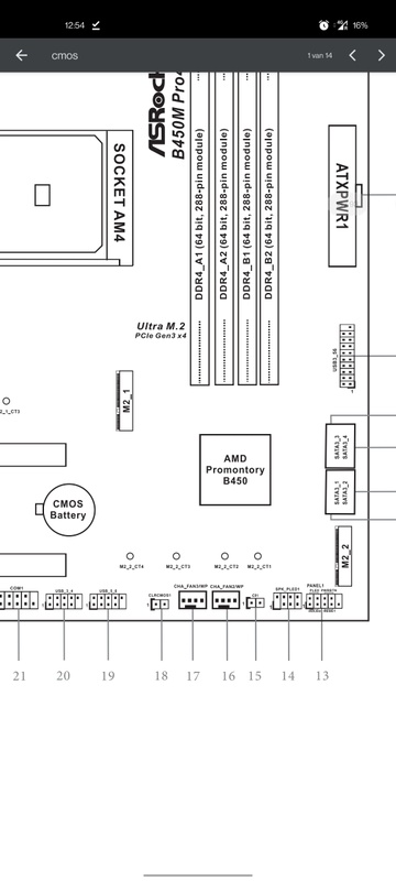

is dat het ding naast de fan headers met 2 pins genaamd clrcmos1?
  • sapphire
  • Laatst online: 20-11 23:10
sapphire
Die-hard pruts0r
De asrock site opent hier extreem traag maar ik vind zo snel rechts onderin naast een fanheader.
Of anders het batterijtje er een minuutje uithalen werkt ook :+
edit: Onder het m.2_2 slot, links van de 2 fanheaders volgens de handleiding (pag 7 aansluiting 18).

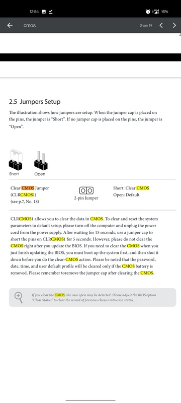

  • jack zomer
  • Registratie: Oktober 2020
kajvans schreef op donderdag 4 maart 2021 @ 12:47:
@Umbrah ik heb er geen jumper bij en iedereen zegt dat ik gewoon de batterij eruit moet halen
Jumper, schroevendraaier, papierclip, nietjes, utp kabel,. Lepeltje van de koffie. Alles dat metaal is werkt. Het een wat makkelijker dan het ander.
En batterij eruit is gewoon een andere manier. Om het zelfde te bereiken.
Als ik geen cmos clear had dan ging idd de batterij er uit...
