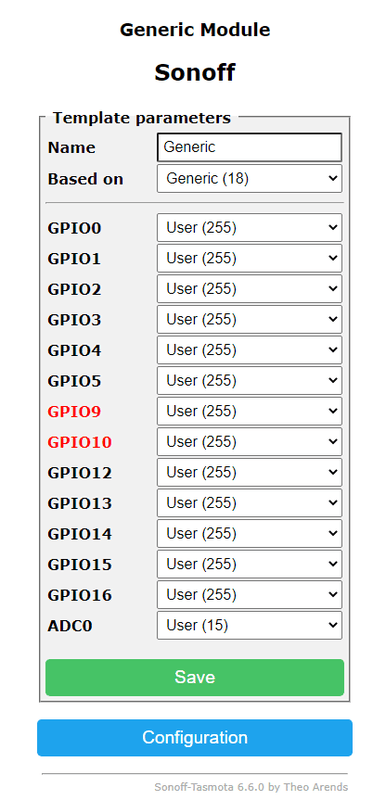

ik had dit fout begrepen sorry ik heb het volgende er staan. (ik ben hier nieuw in sorry voor mijn beginners antwoorden....)
Afbeeldingslocatie: https://tweakers.net/i/5P0Na3zpYq7fOw5Sayr0hp-u77g=/x800/filters:strip_exif()/f/image/1YxDp1ZNB92BOMVLNB0RnuJm.png?f=fotoalbum_large

Verwijderd schreef op dinsdag 18 mei 2021 @ 12:05:
https://delightnet.nl/ind...ini-with-tasmota-firmware
Zie helemaal onderaan. blijkbaar moet je dit invullen bij configuration en dan configure module
Module type: Generic (0)
D3 GPIO0 Button1: Button1 (17)
D2 GPIO04: Switch1 (9)
D6 GPIO12 Relay1: Relay1 (21)
D7 GPIO13 Led1i: Led1 (52)
@de Peer dankuwel! nu werkt het inderdaad. Ik loop er al 2 dagen op te zoeken..... misschien me er toch maar eens meer in gaan verdiepen!
Bedankt voor de hulp!
