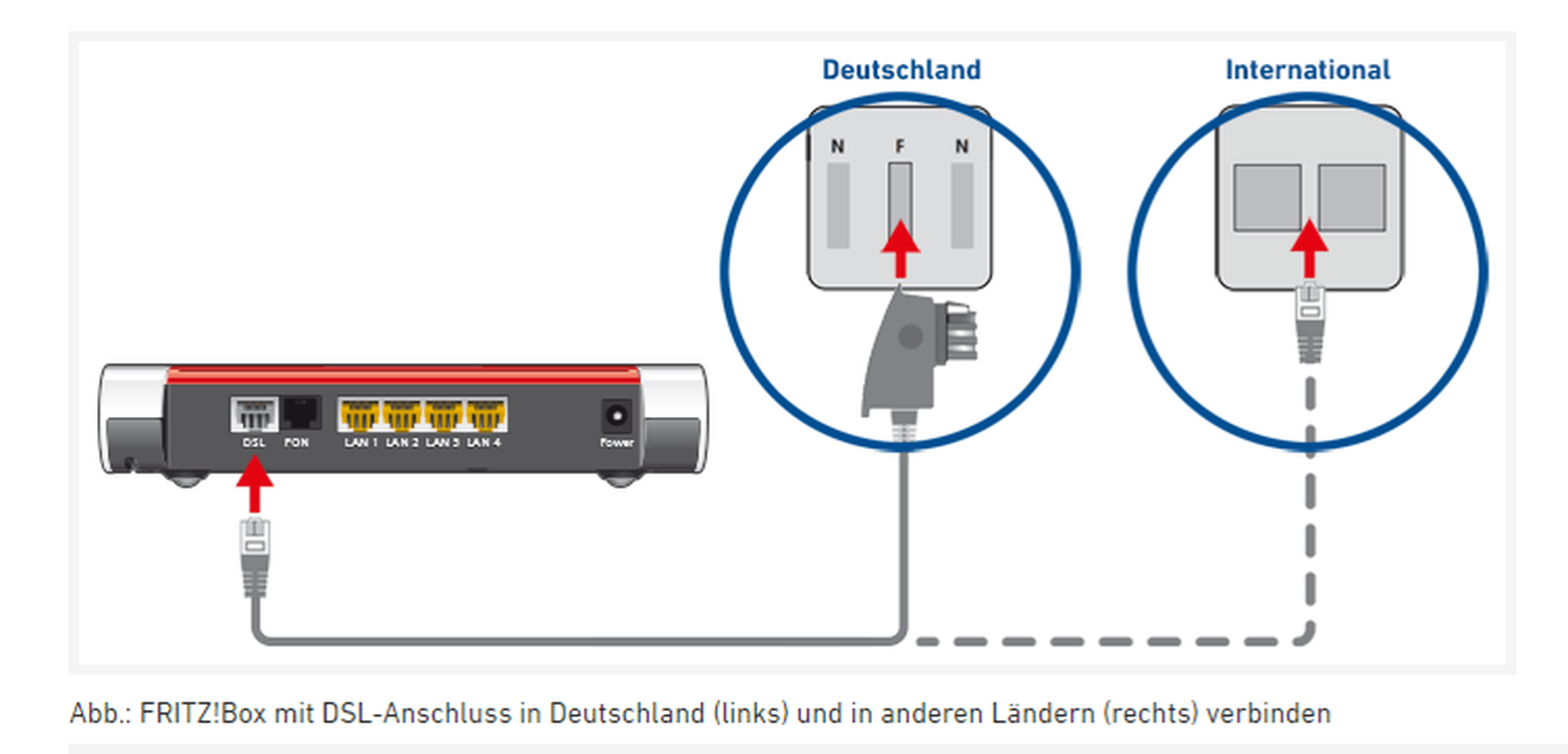

Dank je. Als ik bij jouw bron doorklik bij Verkabelung überprüfen dan lijkt het er toch op dat de Fritz!Box rechtstreeks aangesloten moet worden zonder tussenkomst van de Connectbox.
Afbeeldingslocatie: https://tweakers.net/i/vey-V0j8dzYXWsyLOk1stLYX6LA=/full-fit-in/4000x4000/filters:no_upscale():fill(white):strip_exif()/f/image/NDn94WMXvzz3LiLScBJ0Z8ct.png?f=user_large
Op deze wijze kreeg ik juist de 'geen resources' melding. Maar ik ga het nog een keer zo proberen.

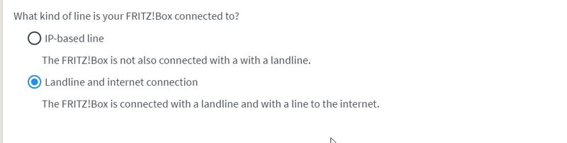

Krijg je de volgende 2 opties wel te zien bij het aanmaken van een telefoonnr?
Afbeeldingslocatie: https://tweakers.net/i/NJb0lFO1jPt-m3HhBbfVhE9rMq8=/800x/filters:strip_exif()/f/image/OmzHKJTRXataTmH6bGKOm8zE.png?f=fotoalbum_large
Afbeeldingslocatie: https://tweakers.net/i/xHE9IRZEwN-oneDwTAjAxAqAvJ8=/800x/filters:strip_exif()/f/image/aaDaIOfrke94tlN5L0S82AtP.png?f=fotoalbum_large

Oké, dus zou het goed gaan als het uitgaande signaal van de connectbox naar een telefooningang van de fritz!box gaat?
Klopt. Dat is waar theuser in "Dect-telefonie van Ziggo achter Fritz!box 7590" het over had.
En dan is het belangrijk dat je kiest voor "landline" zoals mad-dog in "Dect-telefonie van Ziggo achter Fritz!box 7590" beschrijft en ook op blz. 15 staat van het document waar ChiMan in "Dect-telefonie van Ziggo achter Fritz!box 7590" naar linkt.
Je hebt dan helemaal niks te maken met VoIP aanbieders zoals cheapconnect, budgetphone, voipbuster, etc.
  • Beste antwoord ✓
  • timmie1
  • Laatst online: 18-11 16:37
mad-dog schreef op dinsdag 2 maart 2021 @ 22:47:
Die geeft ziggo niet vrij...
Ziggo maakt geen gebruik van SIP, hun telefoniesysteem maakt gebruik van PacketCable.
@joep doei Het is belangrijk dat je kijkt welk uiteinde van de splitter je aansluit aan de Fritzbox. Als de splitter bij hem modem geleverd is, staat er als het goed is ergens het woord "PSTN" of "TEL" op. Dat gedeelte moet in de telefoniepoort van het modem van Ziggo. Let er ook op dat je de juiste telefoniepoort van het Ziggo modem gebruikt, want vaak is er maar 1 actief terwijl het modem vaak 2 aansluitpoorten heeft!
Vervolgens log je in op de FritzBox en ga je naar Telephony->Telephony numbers en klik je bovenaan op het tabblad Line settings. In dat tabblad staat een sectie genaamd landline met een optie om in te schakelen. Klik die optie aan, en vervolgens op Apply. Daarna ga je naar telephony numbers, klik je op de knop New Telephone Number, waarna je de Landline optie kiest en de instructies daarbij volgt. Als je dat hebt gedaan, heb je de Ziggo lijn in de Fritzbox aangemeld.
Het telefoontoestel kun je via het Telephony->Telephone devices menu terugvinden. Als je daar vervolgens op het podloodje achter de naam van het toestel klikt, opent er een scherm met de secties Outgoing calls en Incoming calls. Kies bij Outgoing calls de Ziggo telefoonlijn die je bij de vorige alinea hebt ingesteld en bij Incoming calls voor React to all. Sla dat allemaal op.
Als het goed is, moet de telefoon nu werken zoals het hoort.

  • joep doei
  • Laatst online: 26-11 20:25
Dank je @timmie1 dit ga ik vanavond proberen. Zo zou het zelfs mij toch moeten lukken. Ik laat weten of het me gelukt is.
Ja, het werkt. Superbedankt iedereen voor het meedenken. Ook bedankt voor jullie geduld met mijn foute aanname waar ik mijn vraag mee begon. Tweakers-community, ik ben trots op jullie!
