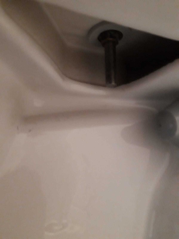

Zie foto beneden, ik kom gewoon gereedschap niet bij de moer, ten eerste omdat die verzonken zit en ten tweede omdat de pin zo lang is.
Kan iemand mij vertellen welk soort gereedschap ik moet kopen om deze krengen te verwijderen? Heel erg bedankt vast!

een cassettebandje was genoeg
Pijpsleutel is je magic word om op te zoeken.

Die heb je nodig idd. Die heb ik ook gebruikt bij het aansluiten van kranen op een wastafel

Pijpsleutel inderdaad
En die staat ook in je link

Los van de pijpsleutel, bij je nieuwe WC bril zit waarschijnlijk ook een plastic adapter om de nieuwe moeren vast te draaien.
Met een beetje geluk dezelfde maat (vaak redelijk universeel), dus als je al een nieuwe hebt kan je die ook eerst uitpakken.

Ah fantastisch, ik heb die set dan maar besteld.

Zat er helaas niet bij.

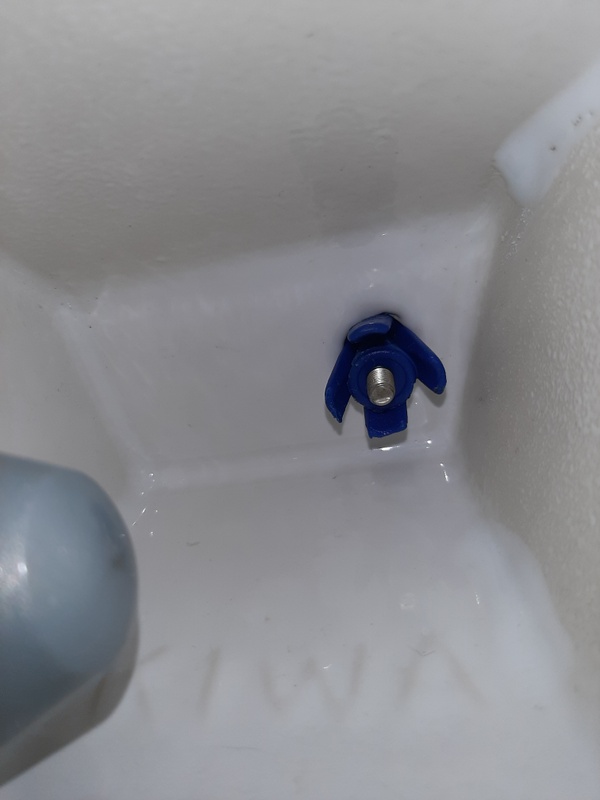

Deze zitten op de Sphinx 300 wc-bril, maar krijg ze niet los. Iemand een tip? Of gewoon losknippen?

ik vermoedt inknijpen en dan losdraaien. alle 4 de nokjes.

Bedankt, maar dat krijg ik niet voor elkaar in die krappe ruimte. Ik ga wel even wat prutsen met een ijzerdraadje ofzo, een soort stropje maken.

Zit er ook niet iets van boven, stiekem verstopt onder een mooi afdekkapje?

Van bovenaf, onder de rozet zit een schroef.
