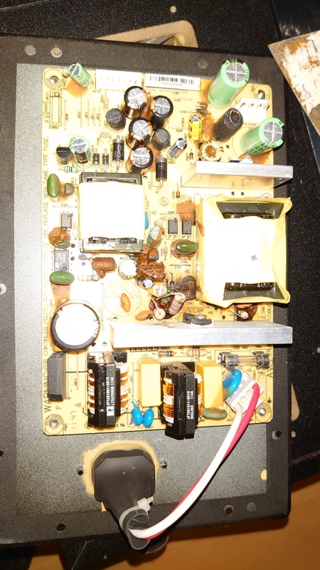

Jaren met veel plezier genoten van deze pc speakers.
Alleen bleef het vandaag erg stil toen ik aan de volume knop zat.
Display werkte gewoon en dat was het ook eigenlijk. geen rare geluiden gehoord en niets vreemds geroken
dus toen voor de zekerheid maar is de voeding uit de behuizing gehaald O-) (dat zegeltje voor garantie geloof ik wel na ruim 2 jaar)
Afbeeldingslocatie: https://tweakers.net/i/ceX-mz8aPkpYwrEqn-kERfClYKg=/x800/filters:strip_icc():strip_exif()/f/image/0FR1b4dqlPYb0ty2gAvpouBP.jpg?f=fotoalbum_large
oké de zekering is nog gewoon heel, dus misschien is er toch iets anders aan de hand.
laten we voor de zekerheid even achter op de printplaat kijken

Hoi Arwin,
Ik verwacht dat je het spul al in de kliko gemikt hebt. Maar wellicht ligt het nog ergens en kan ik je helpen :-P.
Ik heb met precies dezelfde set, precies hetzelfde probleem. Bij mij ontstond het door een power surge omdat er een zekering in de meterkast uit vloog (eigen schuld).
Ik heb een schema van deze voedingsprint gevonden en door zitten meten wat er allemaal kapot is:
Afbeeldingslocatie: https://tweakers.net/i/i_q50RvrOQ4W2Vvp2g8u2ucL7a0=/800x/filters:strip_exif()/f/image/rOkvSg9kPWIaUsnuAnu5sthy.png?f=fotoalbum_large
Normaal gesproken gebeurt dit als dat IC-tje iets geks doet waardoor MOSFET Q902 open blijft staan. Hierdoor krijg je kortsluiting door de MOSFET, R925 en dwars door het IC heen, en dan gaat alles stuk. MOSFET komt mooi rook uit.
Anyways, ik heb nieuwe onderdeeltjes besteld, en ga als ze binnen komen proberen of ik weer leven uit dit bordje krijg. Het zou mooi zijn als ik hem weer aan de praat krijg.
Groeten Paul
