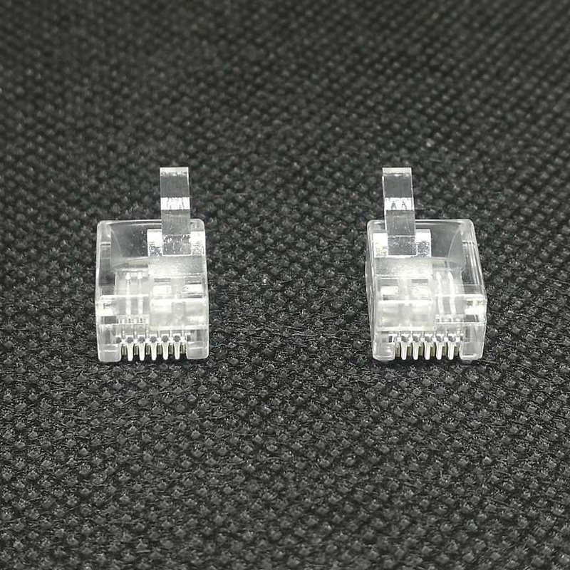

Even snel wat aan het googelen geweest omdat plaatje niet super duidelijk is.
Lijkt beetje op deze stekkers:
Afbeeldingslocatie: https://tweakers.net/i/XQTnJEelLusaFOCELAPnYTRiGZE=/800x/filters:strip_icc():strip_exif()/f/image/hCYBMBCfKY3grP0CoriDo9IH.jpg?f=fotoalbum_large
Zullen wel speciale stekkers gepakt hebben om te zorgen dat alles juist aangesloten wordt en er geen telefoons op aangesloten worden.
Stekkers zijn lastig te krijgen, de bijbehorende krimptang zullen de meesten ook niet hebben liggen, en waarschijnlijk zijn koppelblokjes ook lastig te krijgen.
Zou zelf originele kabel doorknippen en langer gaan maken.
