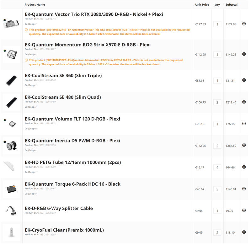

Ik wil in mijn pc custom water cooling gaan maken, ik heb al best wat film0jes gekeken en het een en ander gelezen dus ik heb bij ekwb een lijstje gemaakt van wat ik wil en denk nodig te hebben. Ik heb nog wel een paar vraagjes. Ik heb een ryzen 7 5800x op een asus rog stix x570-e gaming met een msi 3090 suprim in de thermaltake core p8.
Ik had bedacht om boven en onder een 480mm radiator te plaatsen (ja ik weet dat thermaltake zegt dat boven max 360 en onder max 240 past maar dat pas ik wel aan zodat het wel past) en aan de zeikant een 360 radiator met daarboven een lcd on de themperaturen en belasting van het systeem enzo op weer te geven. De voorkant en onderkant van de case zullen intake worden en de zeikant bovenkant en achterkant moeten lucht de kast uitblazen. Het flat reservoir wilde ik bovenin achter bij de io hangen en de pompen in het midden tussen het moederbord en de radiator aan de zeikant. Loop volgorde heb ik nog niet heel erg over nagedacht dat bekijk ik wel als alles er in hangt want als ik het goed begreep maakt dat voor de themperaturen niet zoveel uit.
Ik heb nu 2 pompen het schijnt dat ik ze dan allebij wat rustiger (en dus stiller) kan laten draaien dan klopt dat of kan ik netzogoed 1 pomp nemen? En kan ik de 2 pompen het beste paralel of in serie plaatsen?
Ik wilde ook nog iets om de watertemperatuur en flow af te kunnen lezen ik zat de kijken naar de sensor van thermaltake heeft iemand hier ervaring mee? Werkt dat goed?
Ook vroeg ik me af hoe het zit met het vullen van de loop als ik bovenin een radiator heb, voor mijn gaat deze steeds leeglopen omdat het reservoir lager zit. Hoe krijg ik de loop goed gevult?
De drain dacht ik op de radiator aan de onderkant te doen de radiator zelf is dat wel lager dus bij het legen van de loop zal ik de pc scheef moeten houden denk ik of heeft iemand hier een betere oplossing voor?
Voor de leidingen heb ik nu petg in de lijst staan dat schijnt makkelijker te werken dus zeker als beginner is dat misschien het beste maar acrylic is mooier? Is dat verschil groot en de moeite waard om toch acrylic te proberen?
En dan als laatste de fans hiervoor wilde ik corsair rgb fans nemen, zijn misschien niet de beste fans voor op een radiator maar ik vind de rgb het wel waard en met deze overkill hoeveelheid aan radiator oppervlak is het denk ik ook niet zo belangrijk om de beste fans er op te zetten. Ik wil deze gaan aansturen met de commander pro van corsair en ik dacht daar splitter kabels van ekwb voor te gebruiken, gaat dat gwn goed werken 3/4 fans met een splitter op 1 poort van de commander pro?
Afbeeldingslocatie: https://tweakers.net/i/VNgM3N8StdnydKRz47qQh0c_wEM=/800x/filters:strip_exif()/f/image/ps85BxjCCU9gYSCB3Uhi2tZX.png?f=fotoalbum_large

Ja, maar = nee
Jochem2405 schreef op maandag 1 maart 2021 @ 13:51:
Ik wil in mijn pc custom water cooling gaan maken, ik heb al best wat filmpjes gekeken en het een en ander gelezen dus ik heb bij EKWB een lijstje gemaakt van wat ik wil en denk nodig te hebben. Ik heb nog wel een paar vraagjes. Ik heb een Ryzen 7 5800x op een Asus R.O.G Strix X570-E gaming met een MSI 3090 Suprim in de Thermaltake Core p8.
Ik had bedacht om boven en onder een 480mm radiator te plaatsen (ja ik weet dat Thermaltake zegt dat boven max 360 en onder max 240 past maar dat pas ik wel aan zodat het wel past) en aan de zijkant een 360 radiator met daarboven een lcd on de temperaturen en belasting van het systeem en zo op weer te geven. De voorkant en onderkant van de case zullen intake worden en de zijkant bovenkant en achterkant moeten lucht de kast uitblazen. Het flat reservoir wilde ik bovenin achter bij de io hangen en de pompen in het midden tussen het moederbord en de radiator aan de zijkant. Loop volgorde heb ik nog niet heel erg over nagedacht dat bekijk ik wel als alles er in hangt want als ik het goed begreep maakt dat voor de temperaturen niet zoveel uit.
Inderdaad, de volgorde maakt niet heel veel uit en met zo veel radiator capaciteit zullen de verschillen miniem zijn. Ga dus voor de verbindingen met de minste bochten zodat je je flow zo groot mogelijk houdt.
Ik heb nu 2 pompen het schijnt dat ik ze dan allebei wat rustiger (en dus stiller) kan laten draaien dan klopt dat of kan ik net zo goed 1 pomp nemen? En kan ik de 2 pompen het beste parallel of in serie plaatsen?
Ik wilde ook nog iets om de watertemperatuur en flow af te kunnen lezen ik zat de kijken naar de sensor van Thermaltake heeft iemand hier ervaring mee? Werkt dat goed?
Je pompen kunnen gewoon in serie. Een dubbele loop lijkt me overdreven. Zo lang je de flow op peil houdt zal dit prima koelen.
Ik gebruik al jaren van die inschroef-sensoren van EKWB of Alphacool. Voor de flow had ik eerst een digitale flowmeter maar de laatste jaren gebruik ik een "domme" om te zien of er überhaupt flow is. De rest vind ik overbodig.
Ook vroeg ik me af hoe het zit met het vullen van de loop als ik bovenin een radiator heb, voor mijn gaat deze steeds leeglopen omdat het reservoir lager zit. Hoe krijg ik de loop goed gevuld?
Je pomp drukt de meeste lucht er wel uit. Daarna kun je de behuizing wat kantelen om de laatste bellen er uit te krijgen. Zodra je systeem gevuld is loopt er geen water meer uit het hoogste punt naar je reservoir. De flow stopt maar de vloeistof blijft op dezelfde plaats.
Voor je drain: Gewoon zo laag mogelijk in je loop inderdaad. Het laatste beetje moet je dan even met kantelen of luchtdruk er uit zien te krijgen.
Welke ventilatoren was je van plan te gaan gebruiken? Meerdere 3-pins ventilatoren gaat je Commander Pro niet leuk vinden en er gaan dan poorten sneuvelen. Dit heeft te maken met hoe de Commander Pro de spanning naar beneden brengt en is niet te voorkomen zonder stevige modificaties aan de printplaat. 4-pins PWM fans kunnen prima zolang ze niet meer dan 1 Ampère per poort en niet meer dan 4,5 Ampère totaal trekken.
Succes!

Bedankt voor de hulp. Ik heb nog een beetje op internet gezocht en besloten om te beginnen met 1 pomp misschien voeg ik ooit nog een tweede toe maar de flow van het systeem schijt niet heel veel uit te maken voor de koelprestaties.
Ik wilde de corsair ql120 fans gebruiken deze hebben een 4pin pwm aansluiting en trekken max 0.3 ampère per fan dus dan zou ik met de commander pro op 3 fans per aansluiting komen. Ik zag dat de splitten kabel van ekwb voor 4 fans ook een molex aansluiting heeft betekend dit dan dat de aansluiting op het moederbord(of in dit geval de commander pro) alleen voor het pwm signaal gebruikt wordt en de stroom van de voeding komt en de max 1 ampère per poort niet meer uit maakt?
Ook zag ik dat ekwb een vernieuwde/verbeterde versie van de loop connect heeft uitgebracht met 20wat per fan aansluiting misschien neem ik die wel omdat daar sinds gister ook een mooie flowmeter bij te koop is.
