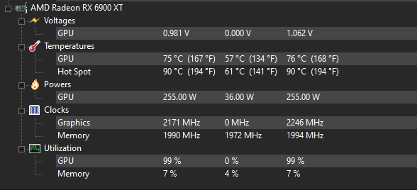

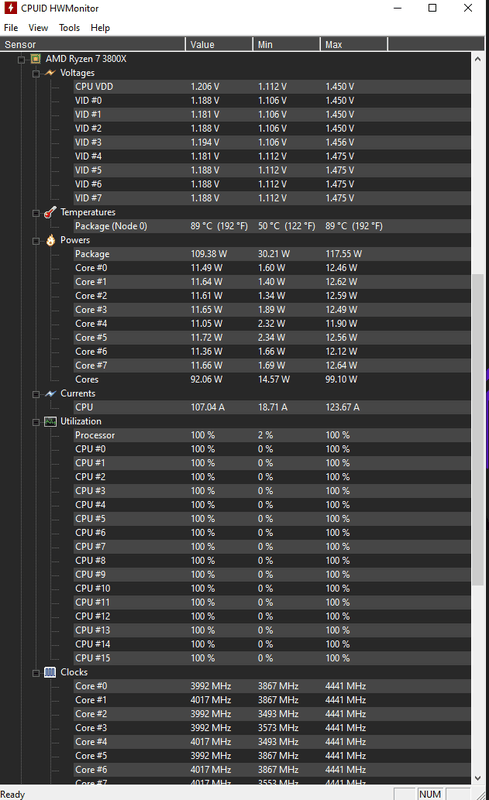

Wat zijn de huidige temperaturen?
Als ik de stress-test van Powermax uitvoer komt mijn CPU op 90 graden. De GPU haalt ongeveer 75 graden. Ik schrik nog al van deze temperaturen. Als in in een game zit, zoals warzone, is mijn CPU gemiddeld 65-70 graden en mijn GPU 70-75 graden.

PowerMAX Settings
CPU op AVX
GPU op 1920 x 1080
Timeout op 1 minuut.
Foto's van HWmonitor tijdens de stresstest.
Afbeeldingslocatie: https://tweakers.net/i/TV_uYQyiZqTwxyXCBvMaORRBmc4=/full-fit-in/4000x4000/filters:no_upscale():fill(white):strip_exif()/f/image/GQ8cvVJShjvfbpUO1GlfKZu1.png?f=user_large

Nee, een videokaart is gelimiteerd op ongeveer 85 graden en de processor nog hoger. Dat zijn de veiligheid limieten. Hardware die koeler draait houdt het over het algemeen wel langer vol maar onder de 80 graden zou ik me daar geen zorgen over maken.
Maakt de huidige kast teveel lawaai of wil je graag over klokken? Dan zou ik m vervangen, anders kan je hem prima houden of eventueel de fans vervangen voor een paar graden en wat decibels winst.
Edit: ik zie dat je er 4 fans in hebt gedaan. Door de voorste 2 fans weg te halen zouden je gpu temperaturen iets moeten dalen en je cpu temperaturen iets stijgen, dat lijkt me een betere setup en is zoals uitgelegd hoe de kast bedoeld is.
