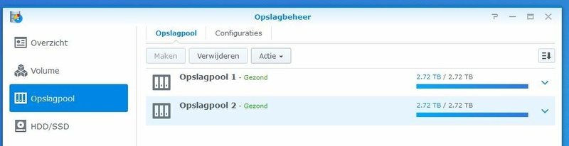

Ik heb bovenstaande gedaan en hij ziet nu 2x dezelfde, gezonde, drive met SHR zonder gegevensbescherming.
Kan ook niet -> actie -> raid type wijzigen kiezen.
Waar is het mis gegaan?
  • Nielson
RBult schreef op dinsdag 2 maart 2021 @ 08:41:
Heb je wel echt de schijf toegevoegd aan de bestaande Storage pool?
4. Go to the Storage Pool page and select the storage pool you want to expand. Click Add Drive from the Action drop-down menu.
5. Select the drive you want to add from the list. Only drives that meet the type and capacity requirements will be listed.

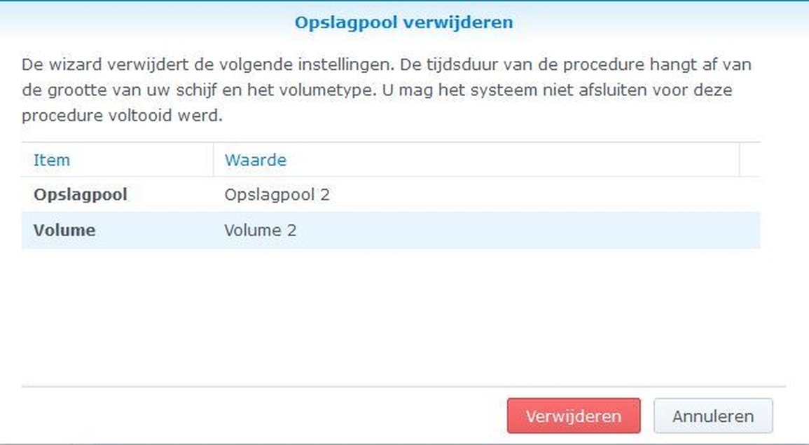

Nee!
Scherp.
Ik zie dat ik er een opslagpool 2 bij heb gemaakt.
Afbeeldingslocatie: https://tweakers.net/i/ybd1RWg9cqqNJvmTeOPexp5RBJQ=/800x/filters:strip_icc():strip_exif()/f/image/GSdB0qf9zJs3CgRaSMRDxAWQ.jpg?f=fotoalbum_large
  • RBult
  • Registratie: December 2015
  • Laatst online: 20-08 17:38
Welke van de twee?
Afbeeldingslocatie: https://tweakers.net/i/b1VWFKXLYeY7GdyBtbQZQHN8q4E=/full-fit-in/4920x3264/filters:max_bytes(3145728):no_upscale():strip_icc():fill(white):strip_exif()/f/image/kcnpfxy6CAbhiJvQlmyNCt8Z.jpg?f=user_large

Die bovenste uiteraard! :)
